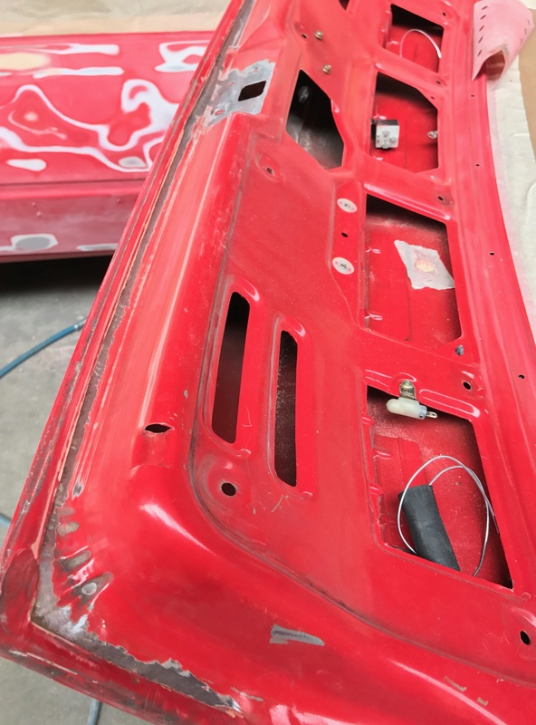

Enorme travail réalisé sur la carrosserie. C'est juste super frustrant car tu as l'impression que ca n'avance pas ...
Encore de la rouille de trouvé à droite à gauche.
j'ai poncé toutes la rouilles
Encore pas mal de mastic de fait. Voila un peu à quoi ressemble la GTi à l'heure actuel.
Avec un gros bordel dans le coffres. J'ai démonté le coffre pour que ce soit plus simple à poncer l'intérieur.
La carrosserie est complètement poncé pour enlever la coucher brillante du vernis. Du coup d'ici trois semaines la voiture va recevoir un apprêt polyester. Des qu'il est posé j'y retourner et je reponce toute la carrosserie à la cale pour avoir un résultat parfait (je l'espère).

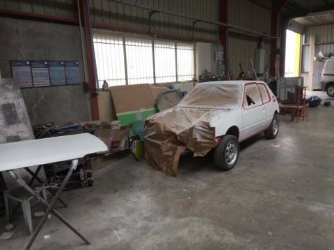

Les vacances sont fini et le travail a déjà repris.
Petite nouvelle de ma GTi. Elle a eu le droit à son apprêt polyester. La semaine prochaine je la ponce de nouveau entièrement pour éliminer tout les défaut qu'il pourrait encore exister sur la carrosserie.

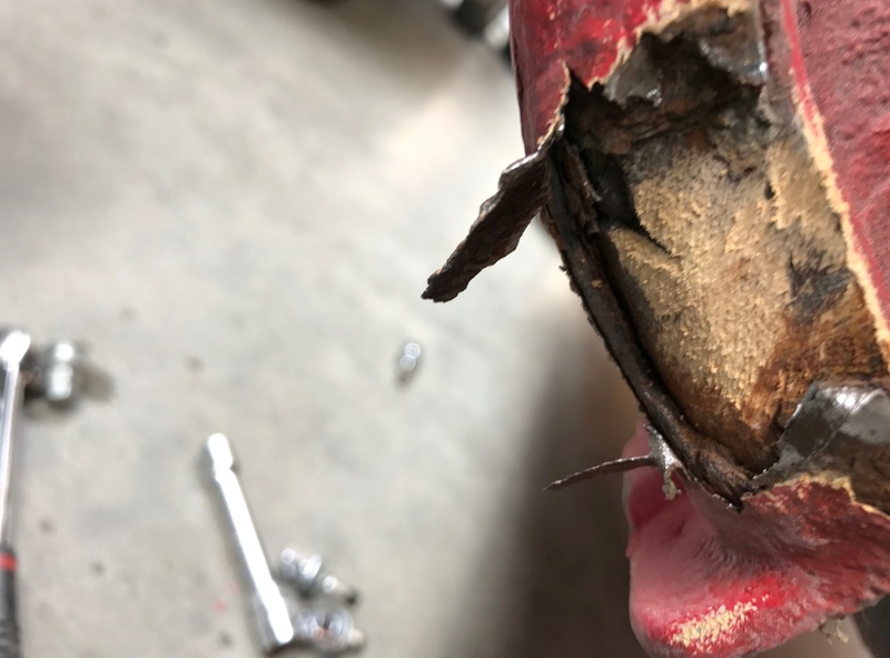

Traitement de la rouille comme toujours avec un convertisseur de rouille (bien sure avant je ponce tout pour enlever la rouille mais on sait jamais):
Application d'un anti corrosion sur tout les endroit traité :
Ici comme sur les photos de départ. Je m'en doutais que j'aller trouver une surprise en grattant un peu ...
Du coup découpe de tout ce qui est pourri, création d'une nouvelle pièces, soudure et mastique pour la finition :

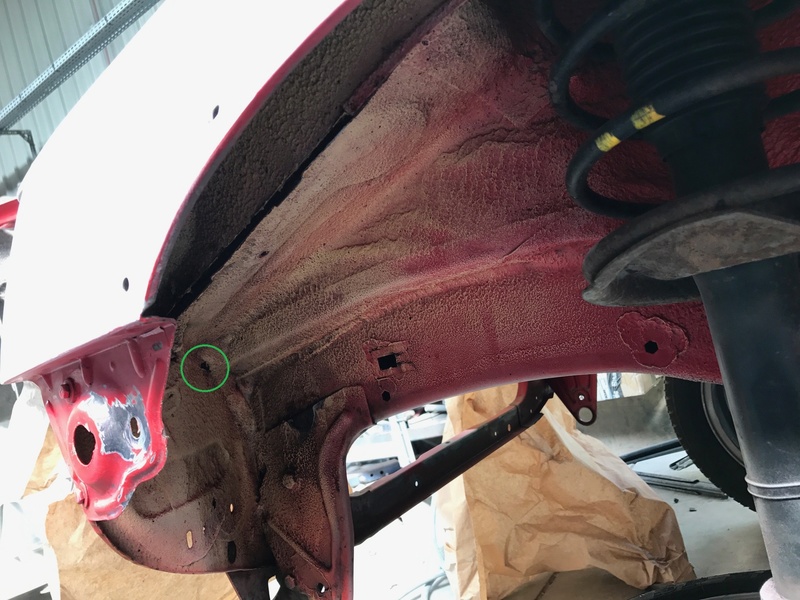

Préparation de la caisse pour être apprêté. J'ai retrouvé encore de la rouille à des endroits donc j'ai tout traité et mis de l'anti corrosion.
