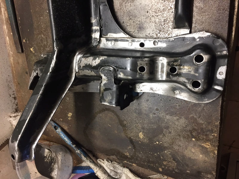

Démontage du berceau moteur pour gros nettoyage / traitement de la rouille et changement des silent bloc.
Avant avec toute la graisse :
![205 GTI 1.9 - Page 3 Img_5533](https://i.servimg.com/u/f37/18/74/68/94/img_5533.jpg)
Et après nettoyage et traitement de toutes la rouilles :
![205 GTI 1.9 - Page 3 Img_5535](https://i.servimg.com/u/f37/18/74/68/94/img_5535.jpg)
![205 GTI 1.9 - Page 3 Img_5537](https://i.servimg.com/u/f37/18/74/68/94/img_5537.jpg)
![205 GTI 1.9 - Page 3 Img_5534](https://i.servimg.com/u/f37/18/74/68/94/img_5534.jpg)
![205 GTI 1.9 - Page 3 Img_5536](https://i.servimg.com/u/f37/18/74/68/94/img_5536.jpg)
Reste à lui refaire une belle peinture toute propre et on repart sur du neuf.

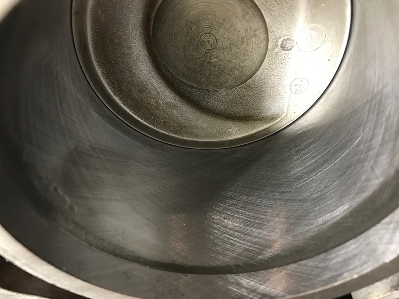

Le remontage du moteur est terminé. Il y eu de fait nettoyage complet de la culasse et du bloc + un surfaçage + déglaçage des cylindres + changement des coussinets + changements de la segmentation + changement de tout les joints et changement des guides d'échappement
Voici quelques petite photos du remontage.
Déglaçage des cylindres
![205 GTI 1.9 - Page 3 Img_5810](https://i.servimg.com/u/f37/18/74/68/94/img_5810.jpg)
![205 GTI 1.9 - Page 3 Img_5812](https://i.servimg.com/u/f37/18/74/68/94/img_5812.jpg)

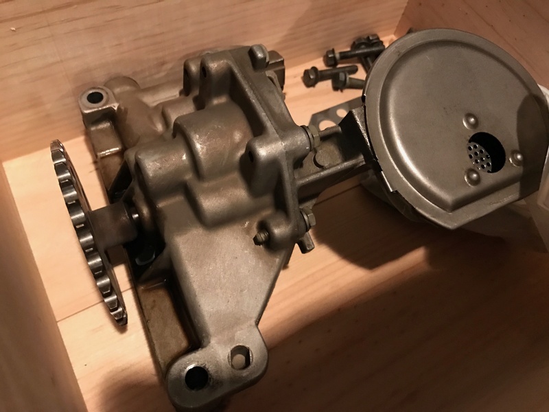

Une pompe à huile toute propre
![205 GTI 1.9 - Page 3 Img_5816](https://i.servimg.com/u/f37/18/74/68/94/img_5816.jpg)

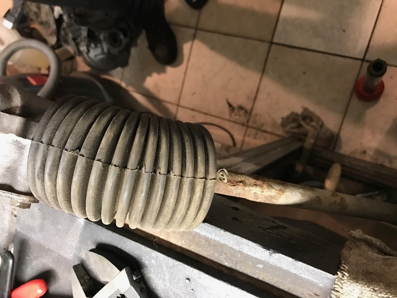

Changement des soufflets + rotule de direction intérieur et extérieur.
Avant :
![205 GTI 1.9 - Page 3 Img_5826](https://i.servimg.com/u/f37/18/74/68/94/img_5826.jpg)

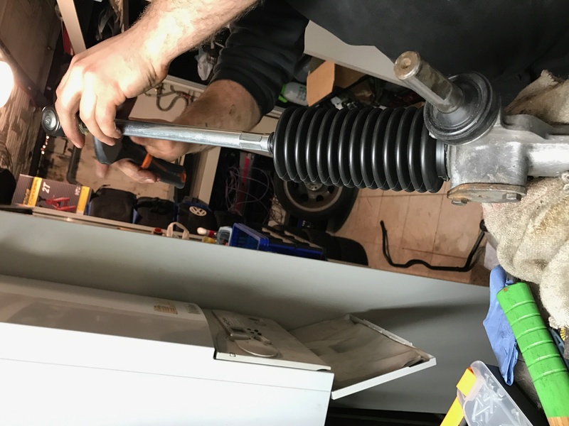

Après :
![205 GTI 1.9 - Page 3 Img_5829](https://i.servimg.com/u/f37/18/74/68/94/img_5829.jpg)
![205 GTI 1.9 - Page 3 Img_5827](https://i.servimg.com/u/f37/18/74/68/94/img_5827.jpg)
