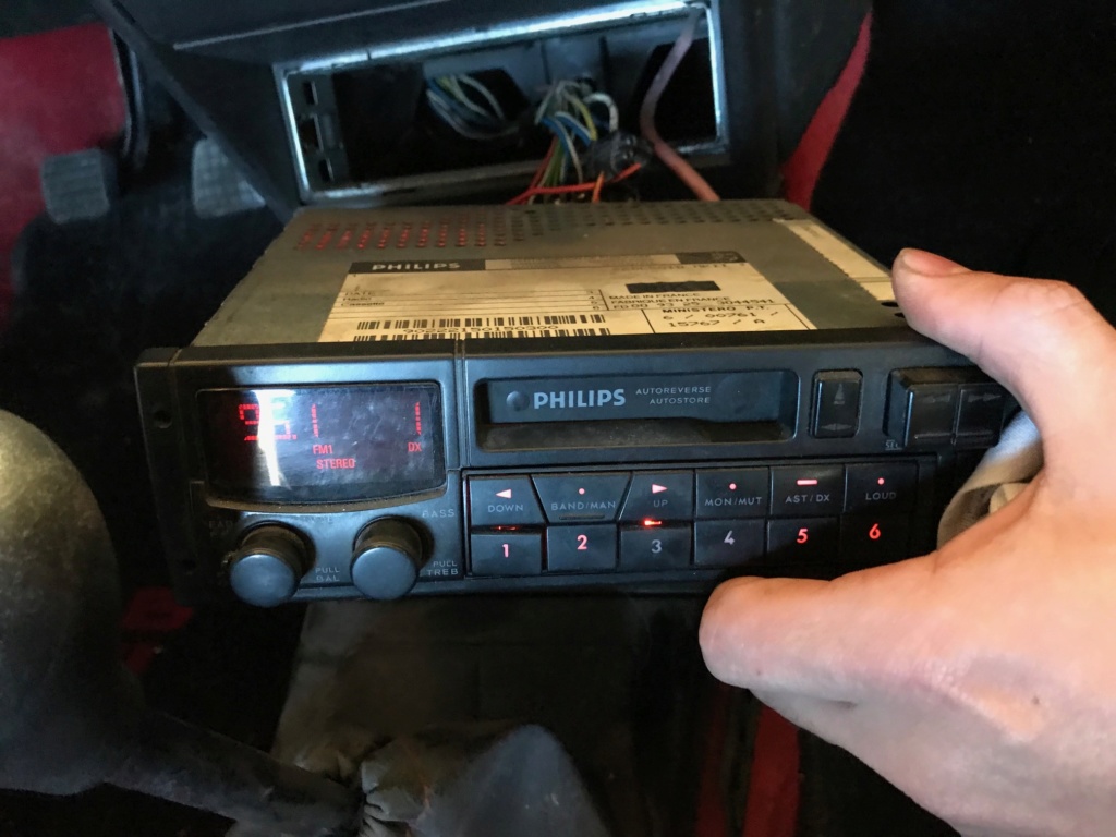

Aujourd'hui je suis aller acheter du mastic pour l'échappement / une pompe pour vidange mon essence de 3 ans et mes plaques d'immatriculation.
L'autoradio cassette ne fonctionnait pas depuis que j'ai acheté la voiture.
Quand on voit le saccage derrière on comprend pourquoi.
Du coup pour le moment j'ai laissé comme c'est. Je vais refaire ca un peu plus propre prochainement.
Ce que j'ai fais : Changement du fusible (il avait cramé), je l'ai rebranché et la demande de code. Heureusement je l'ai eu avec la voiture. Après avoir compris la manip à faire.
Il fonctionne mais la quand je retire les clefs il fonctionne encore. Après réflexion ils avaient câblé les 2 câble d'alimentation du post avec le + permanent. En effet le + de contact était coupé.
Du coup j'ai refait les connexions et pas de soucis tout fonctionne.
J'hésite encore entre récupérer un faisceau en casse et refaire des soudure propre + prise ISO

Garder ce qui y a actuellement (branchement direct sur la prise ISO) et tout simplement refaire des belle soudure avec de la gaine thermo.

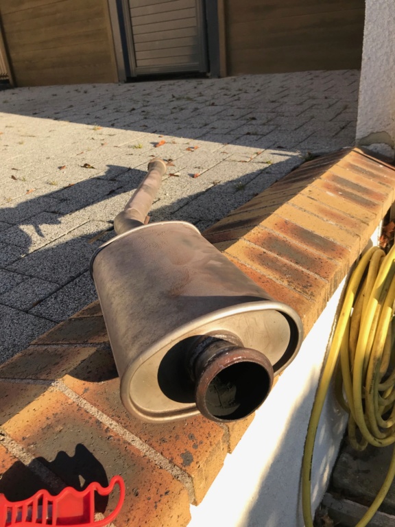

Par la même occasion je me suis attaqué au réglage et mes fuites d'échappement.

Donc mon problème : La ligne qui tape dans le train arrière et des fuites
J'ai donc démonté toutes la ligne puis j'ai poncé toutes les portées.
J'ai tout remonté avec du mastic prévue pour les échappements mais je pense que la fuite sur le silencieux sera toujours présent car le collier ne doit pas être bon. Pour moi trop large car il ne prend pas complètement le tube. A voir si le Mastic fait son effet au moins pour le CT.
En plus de ca j'ai passer vite fait un petit coup de nettoyage à l'intérieur.
Ou
Par la suite je compte ajouter des enceintes 13 pouces à l'arrière. Je n'ai pas retrouvé les câble des 10 pouces. Ils ont étaient coupé au niveau des HP et de l'autoradio.
Je vais aussi acheter un petit module FM/bluetooth comme notre ami Franck.

Pour l'autoradio , je referais les soudures sur le faisceau d'origine .
Et je le changerai cet autoradio quoi qu'il arrive il n'est pas d'origine .
Donc autent lui mettre un truc plus moderne (mp3 , kit main libre )

Pour l’échappement , ça doit bien se trouver des colliers d'origine

Pour l'autoradio je souhaite rester sur un vieux truc
Je viens de commande un émetteur récepteur FM. Comme ca ca me ferra un kit main libre + clef USB + recharge de Tel + Carte SD et port Aux.

J'ai essayé un autoradio Sony CD que j'avais avec ma première voiture (super 5) et que mes frères avait déjà dans leurs voitures aussi (7ans d'écart).
Et bha il y a pas photo sur la qualité .... Ca crache plus / le son de meilleur qualité / plus de basse.
Le choix est vite fait .... Je change d'autoradio. (Je vous ferais une photo - éclairage rouge donc ca passe pas trop mal
