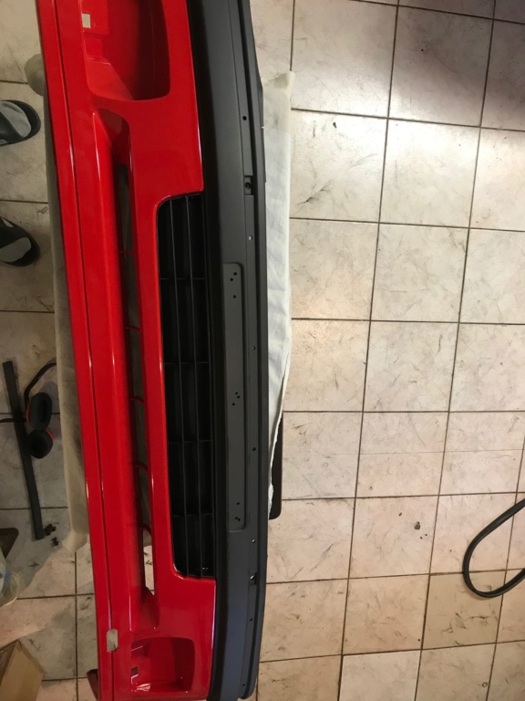

Passage sur les pare-choc :
Les pare-choc sont d’origine donc ils sont un peu abîme et surprise j'ai mon pc avant qui est carrément fendu à un endroit :(
Un pare choc fini
Poncé - retexturé - peint

oila voila pare-choc avant terminé :

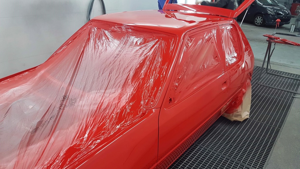

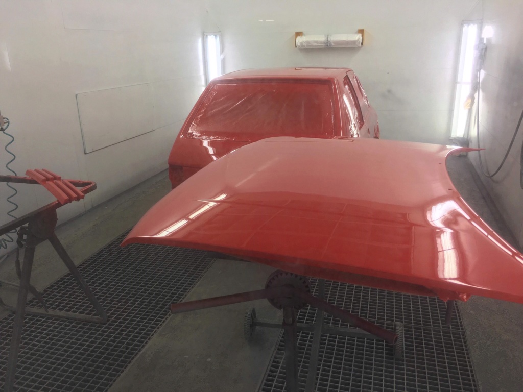

C'est partie !!!! direction la carrosserie pour finir la peinture :

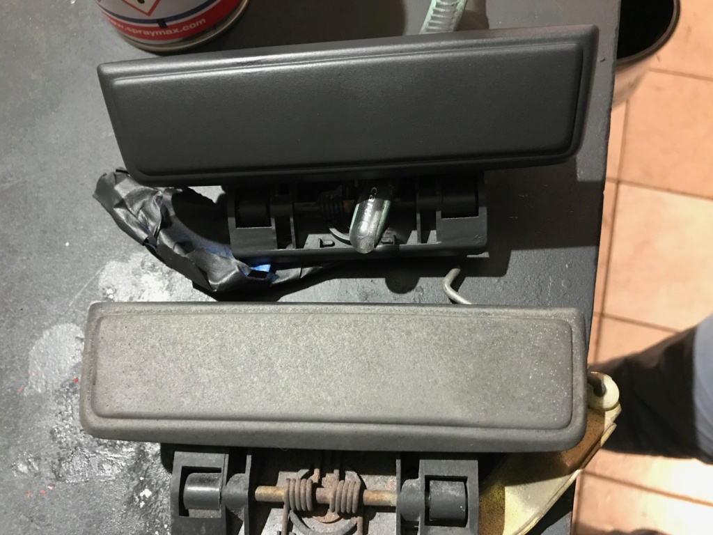

J'ai commencer à nettoyer différentes pièces et ils en avaient bien besoin. Beaucoup de saleté c'est accumulé avec le temps .
Il y a pas mal de pièces avec de la peinture. Ils ont vraiment fait ca comme des BIxxx
Et voila peinture faite :D

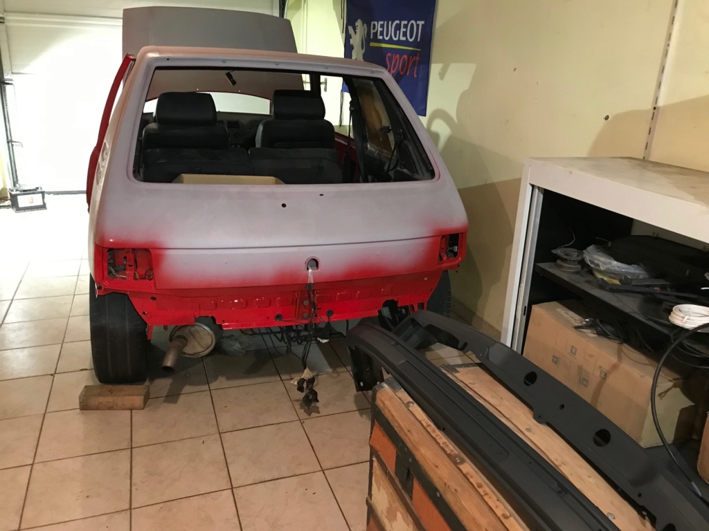

Je subit toujours les dégâts de l'ancien propriétaire qui a fait une peintures sans rien protégé :
Après nettoyage/ ponçage et mise en peinture :
On voit bien la différence :

Préparation du pare choc avant :
J'ai terminé de poncer la dernière pièces de Pare choc :
La face avant est enfin terminé d'être remonté :

Mise en peintures des lisserets rouge :
J'ai 3 lisserets rouge qui sont vraiment abîmé .... ca va être compliqué à les refaire.

j'ai remonté l'arrière :
