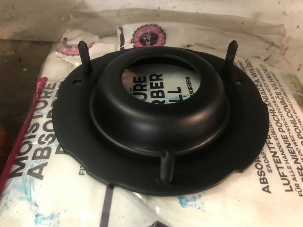

Aujourd'hui démontage coupelle d'amortisseur pour le refaire complet et en profiter pour changer le silent bloc et roulement.
Il était temps... le roulement complètement mort
Ponçage des pièces
Coupelle poncé / apprêté / reponcé et mis en peinture.

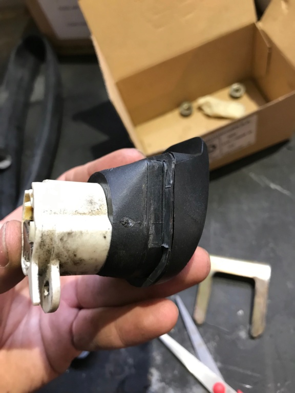

Je suis à la recherche de cette pièce pour mon retro conducteur
Ponçage des pièces

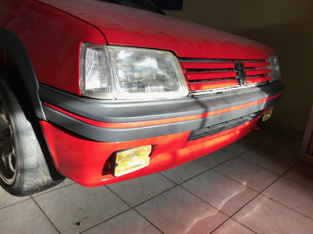

Mise en place des extensions d'aile coté passager :
J'ai du régler le pare choc arrière car ca ne passait pas avec l'extension d'aile.
Les agrafes sont pas assez épaisse pour les extension d'aile et j'ai un problème avec le liseret avant.

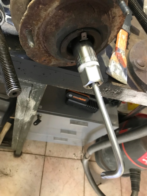

Changement du roulement + silentbloc + remise au propre de la suspension
Quel galère tout seul ...... sans les bon outils ..... il faut une clef à laine de 7 bien-sur j'ai 8 et 6 lol
Du coup improvisation avec une clef torx plus un bout de chambre à aire pour l’épaissir.
Grâce à une clef à bougie de 21 ou j'ai pu placer une pince étaux. J'ai fini pas réussir à desserrer cet écrou en tapants dessus ....
Voila le travail :

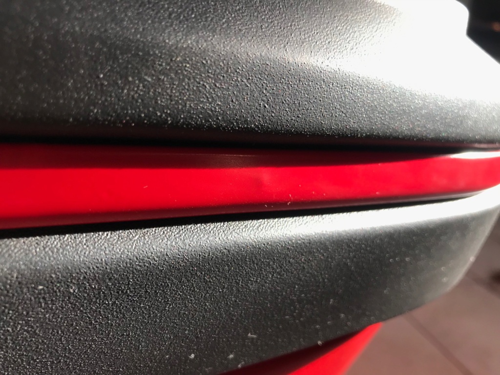

Quel dur réveil que le facteur qui sonne quand on dors profondément !!!! mais d'ouvrir les yeux et de se dire "OUI J'ATTEND QUELQUES CHOSES" Vite en mode à poil par la fenêtre pour dire que j'arrive.
Surprise c'est bien ma commande :D et ca c'est du colis :P
Un peu abîmé en regardant par le trous j'ai vue un liseret rouge aye !!!
Heureusement plus de peu que de mal. Aucun dégât juste un petit enfoncement pas trop visible.

Les petit pions sont un peu gros et du coup les custodes ressortent beaucoup je trouve. (on le vois bien avec le bouchon de vidange)
Du coup j'ai poncé un peu à la Dremel la partie plastique.
Résultat : Bien mieux intégré

Mise en place des agrafes :
Mise en place du liseret : ca fait tout de suite mieux
Le petit défaut du liseret que je vous parlez. La on le voit bien :
La même choses mais à l'arrière :
