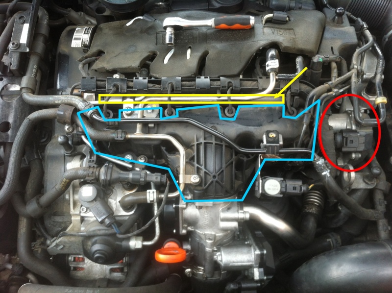

Oui, Oui !! j'ai lu tous le topic et j'ai le code erreur P2015, avec de nombreuses heures de recherche j'ai pu trouver que cela viens du boitier qui gère l'ouverture et la fermeture de la tubulure d'admission, apparement celle-ci pour être précis (03L129086V120), il y aurait un capteur qui détecte la position des volets. Et avec l'usure dans le temps, la pièce peut prendre du jeux est sortir du champ du capteur, le capteur détecte une position inconnue et renvoie donc une erreur.
2 solutions, changer l'ensemble, ou mettre cette pièce : http://www.dieselgeek.com/P2015_Repair_Bracket_p/egr-p2015.htm
Perso j'hésite encore !!
Mais dans tous les cas il faut démonter la tubulure d'admission, pour ma part c'est celle en plastique noir, le soucis c'est qu'il y a la rampe à injection juste au dessus des vis à enlever. Avez-vous donc une astuce ou faut-il enlever la rampe à injection? Si oui, faut-il purger tous le système, quelqu'un si connait???
Voici une photo pour mieux comprendre.
En rouge vous avez le moteur avec le capteur intégré qui gère l'ouverture et fermeture
En bleu, la tubulure d'admission
En jaune, caché derrière le câblage, la rampe à injection.
