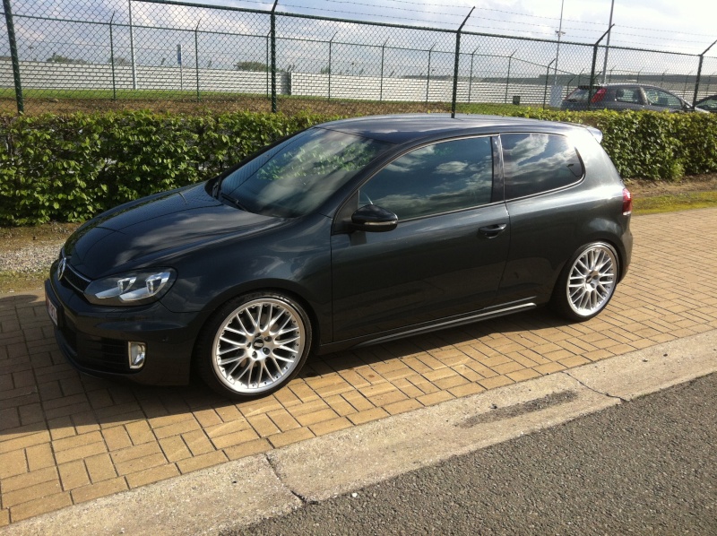

Voilà, ma suspension AP "X" (réglable en hauteur et dureté comme la V2 de KW) est montée! Mes BBS Speedline RS861 sont mises aussi.

tu frotte du coup?

Oui, parfois (sur une bosse ou autre vu le réseau belge en très mauvais état). Je pense que c'est au niveau de la vis des ailes avants. C'est un ET 48 avec des pneus en 225/35/19. Je vais tenter de durcir un peu la suspension à l'avant et si ça ne suffit pas il faudrait soit:
-mettre du 215/35/19 à l'avant
-ou faire modifier l'ET de 2 ou 3 mm aux jantes avants pour passer en ET 50 ou ET 51
-ou remonter un peu la hauteur de caisse...
