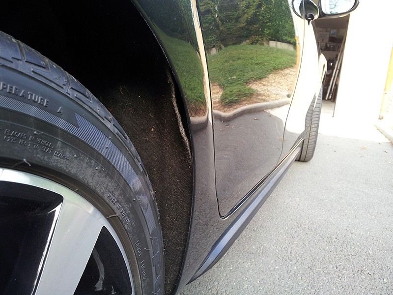

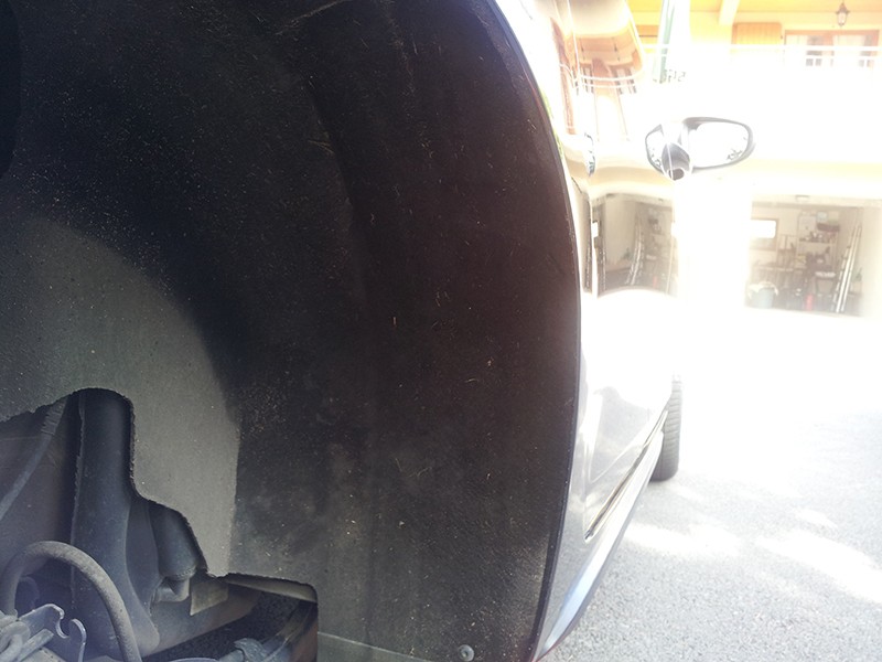

Il y quelques semaines, en lavant ma GTD, j'avais remarqué que la garniture autour de la roue arrière droite n'était plus fixée correctement.
J'ai pris 2 photos pour vous montrer
Remplacement du cuvelage de la roue arrière droite 20130911
Remplacement du cuvelage de la roue arrière droite 20130912
Aujourd'hui pendant que la voiture était en révision, j'ai demandé que le technicien regarde le problème et me fasse un devis.
En fait, il faut remplacer le cuvelage de la roue, et ça coûte 92.63 €   Remplacement du cuvelage de la roue arrière droite 565737
D'après le responsable de la CC, c'est un problème qui ne se produit que très rarement ... Rolling Eyes
Quelqu'un a déjà rencontré ce problème ?

Message par castor Jeu 19 Sep 2013 - 19:05
un petit coup de
COLLE CONTACT NEOPRENE GEL - Bostik

Message par shengaorine Jeu 19 Sep 2013 - 19:37
Ah bon, mais si c'est collé, après on ne peut plus le retirer Remplacement du cuvelage de la roue arrière droite 1392140456
Remplacement du cuvelage de la roue arrière droite Empty Re: Remplacement du cuvelage de la roue arrière droite
Message par castor Jeu 19 Sep 2013 - 20:11
Mais si c facile a décoller
Message par daniel990 Ven 20 Sep 2013 - 0:47
A ce stade colle le, si sa continue remplace le, parce que 100€ faut pas déconner non plus...

Message par shengaorine Sam 21 Sep 2013 - 17:52
castor a écrit:un petit coup de
Merci pour ton conseil Castor, je l'ai suivi, j'ai acheté un tube de colle, il m'a coûté moins de 10 €.
J'ai démonté la roue (avec l'aide de Monsieur), un petit coup de colle en respectant bien les temps d'attente, et le problème est résolu.

Message par shengaorine Lun 23 Sep 2013 - 10:39
Oui, et le technicien a essayé de me persuader qu'il fallait faire la réparation au plus vite, sinon la garniture risquait de tomber sur la roue, ce qui est totalement impossible puisque la garniture est fixée par des vis à plusieurs endroits ... No
