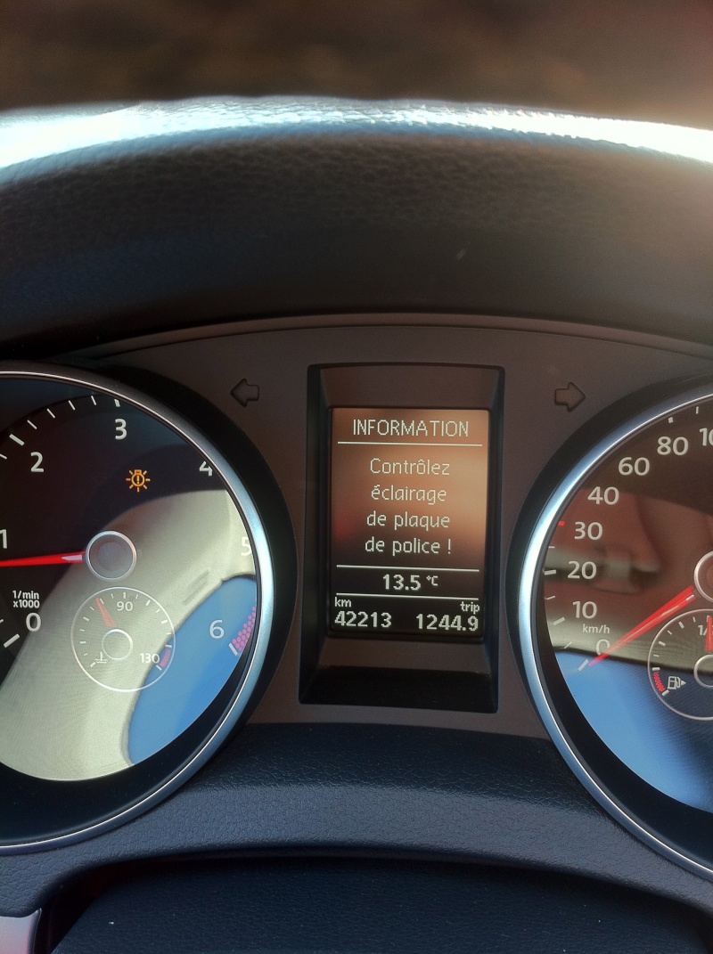

Voila depuis hier j'ai ce voyant qui s'allume sur mon tableau de bord, j'ai fait le tour de la voiture et tout fonctionne. J'ai coupé le contact et redémarré et plus de voyant... Aujourd'hui il fait son retour... J'ai fait une photo que ce que m'écris l'ODB.
Voyant "ampoule" orange Img_1210
J'ai vérifié les ampoules de la plaque d'immatriculation mais elles fonctionnent bien...
Une idée ?

Voila j'ai enfin trouvé !! L'éclairage de la plaque de police est en fait, l'éclairage dans le plafonnier pour le miroir de courtoisie... Et effectivement, l'ampoule ne fonctionne plus...

C'est bizarre car les ampoules des miroir de courtoisies ne sont normalement pas controlées.
Et j'ai essayé sur la mienne en enlevant une ampoule de la plaque arrière et j'ai bien ce message là à l'ODB

Message par solidsnake711 Mar 22 Fév 2011 - 20:08
Je ne sais pas si elles sont contrôlées ou pas, ça m'étonne aussi car je pensait que c'était réservé aux ampoules extérieures, mais en tout cas c'est la seule qui ne fonctionne pas donc... et j'ai enfin compris pourquoi " plaque de police "...

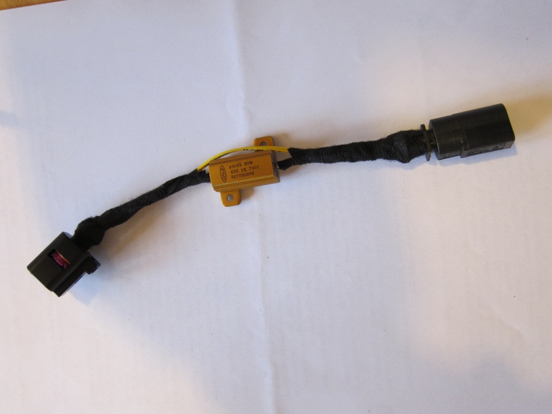

Moi ça me le fait parce que j'ai mis un pack led et j'ai ajouté des résistances ...

Choukka a écrit:Je suis quasi-sûr que ce message apparait pour la plaque arrière.....
Effectivement, comme les ampoules à LED consomment beaucoup moins que les ampoules normales, la voiture croit que la nouvelle ampoule est grillée et il y a un message d'erreur, c'est pourquoi, il faut mettre des résistances.

Message par Séb Mer 20 Juin 2012 - 15:30
Oui et une fois que ta résistance se déconnecte pour x raison, bing : erreur ODB. J'ai le cas en ce moment avec l'AB gauche remplacé par led ...

Message par shengaorine Mer 20 Juin 2012 - 15:35
T'as pas bien fixé ta résistance, c'est pas bien Rolling Eyes

Message par Séb Mer 20 Juin 2012 - 15:44
si si mais les résistances chauffent tellement (j'ai suivi ton conseil Shenga, des 25w) mais ça chauffe beaucoup et du coup ça se désoude ...

Message par shengaorine Mer 20 Juin 2012 - 15:52
Il faut entourer l'ensemble avec du scotch isolant
Voyant "ampoule" orange Img_1017
C'est ce que j'ai fait pour les LED plaque arrière.

Message par Séb Mer 20 Juin 2012 - 16:08
Oui mais à l'arrière moi aussi c'est ce que j'ai fait et pas de soucis, mais pour l'avant ça chauffe beaucoup plus et j'ai vu que le fil d'origine et trop rigide, je vais le changer de toute façon ...
