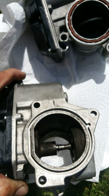

Je viens de tout démonter et l'état de la vanne est horrible, par contre le boitier papillon est nickel lui. vais faire tremper la nuit... Et voir demain mais la brossé à dent dure ne suffit pas ce soir.. il y a d'énormes dépôts
Je vous met des photos rapidement
zeloo- Golfiste habitué
Messages : 47
Date d'inscription : 21/08/2016
Localisation : 91
Emploi/loisirs : Prof d'EPS
Re: Voyant moteur allumé (SONDE LAMBDA)
Il y avait une fuite d'huile entre le volet et la vanne, on peut le voir sur la photo, et du coup j'en avais plein sous la vanne EGR, j'ai pu tout nettoyer.
Et voici l'horreur, des CM de calamine incrustées! (237000km!!!)
La boitier papillon nickel, pas une goutte d'huile ni de poussière!
Après nettoyage (1h de frottage brosse à dent, limaille, tournevis... une nuit dans l'essence) le volet, la vanne, la soupape! C'est déjà mieux
J'ai tout remonté, la vis de derrière étonnamment en tout simplicité ! Par contre remettre la durite d'admission d'air, la misère!!!! Le tuyau se pinçait derrière, impossible de le réemboiter... j'ai du demander de l'aide et avec un tournevis enfoncé comme avec un chausse pied, c'est rentré!
J'ai effacé tous les codes erreurs.
Je n'ai senti aucune différence sur la conduite, mais une légère diminution de la conso, à voir avec le temps... par contre! Le voyant s'est rallumé! Même défaut de sonde lambda... Je me dis que je n'ai pas fait tout ça pour rien mais relou quand même.
Prochaine étape les bougies déjà commandées...

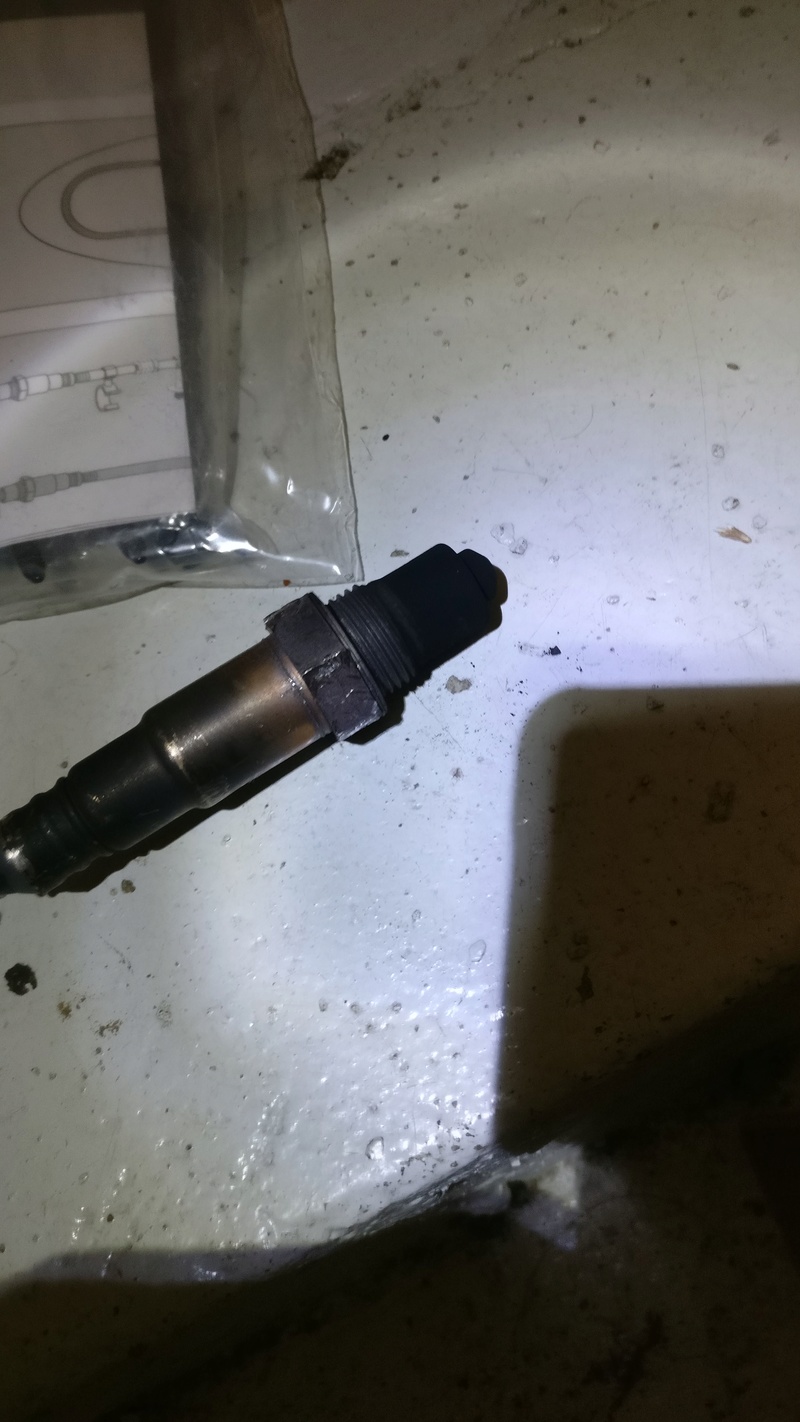

Bon de retour aux nouvelles !
J'ai changé mes bougies mais... rebelotte le voyant n'a pas tardé à revenir !
Toujours le même code erreur mais plus les ratés de combustions.
Donc comme tu m'as dit plus haut, l'hypothèse c'est que mes bougies avec le temps ont encrassé la sonde lambda..
Je l'ai changé aujourd'hui et l'état est aussi flippant !
Je roule demain longtemps... je verrai bien si c'était ça !
D'ailleurs j'ai pu constaté que j'avais de plus en plus de régé de FAP ces derniers temps... sûrement en lien.
Je précise que le capteur de pression diff a déjà été remplacé il y a 100 000km.
J'espère avoir trouvé la solution enfin de mon problème

Bon bha voilà.
C'était bien la sonde. Plus de défaut. Plus de voyant allume.
Pour ceux qui veulent la changer.. elle est complètement collée puisque normalement d'origine.
Donc ne pas hésiter à forcer.. j'ai utilisé plusieurs rallonges différentes clés et même des coups de marteau dans les cliquets pour la dévisser. Évidemment il vous faut une douille de 22 spéciale...
Le pas de vis est hyper solide et le fap aussi.
Ne pas avoir peur donc...
Pour l'installation c'est un jeu d'enfant.
Plug and play.
Plug and play.
