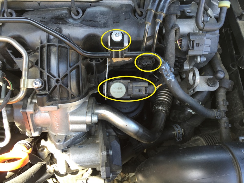

Le filtre se situe sous le capot moteur:
Avant de commencer la vidange il faut bien sur lever le vehicule et enlever le cache sous le moteur qui est maintenu par 11 vis:
Il y a 8 vis torx de 20 (ici en jaune) sur les cotés et 3 plus grosses de 30 (ici en bleue).On accède enfin à la vis de vidange (vis de 19 => ref VW 90813202 à 2 euros):
On ouvre le bouchon de remplissage d'huile sur le moteur et on laisse couler l'huile usagée dans le bac /bassine une bonne 15 de minutes et pendant ce temps on va pouvoir procéder au demontage de l'ancien filtre à huile.
Pour cela il va falloir enlever/declipser 3 petites parties pour retirer le vieux filtre.
1ere partie un bloc qui se declipse en tirant vers le bas et en tirant la languette sur le cote gauche:
2eme partie un bloc de deux durites qui se declipse en tirant doucement vers soi:
3eme partie une vis torx à enlever:
On utilise la douille de 32 et un cardan pour devisser le couvercle de la cuve du filtre à huile.On peut ensuite retirer le filtre doucement:

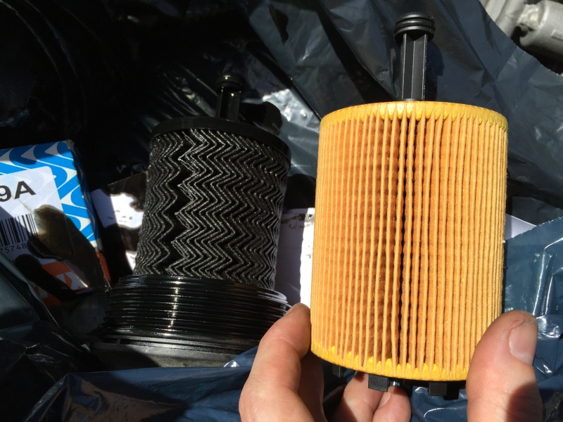

On voit bien la différence entre le vieux filtre et le nouveau et encore l'huile pourtant long life "n'a que 15 000km".L'idéal serait de la faire tous les 10 000km encore faut il avoir le temps de les faire et surtout l'argent.Récupérer le couvercle et enlever le vieux joint qui se trouve en haut du filetagepour le remplacer avec celui fourni avec le filtre.Imbiber le joint avec un peu de nouvelle huile.Clipser le nouveau filtre sur le couvercle pour ensuite replacer le tout dans la cuve.Visser le couvercle à la main pour etre bien sur d'etre engagé correctement dans le filetage et finir le serrage avec l'ensemble douille 32 + cardan.Maintenant que le filtre est changé, on procède à la remise en placedes 3 parties à savoir:
