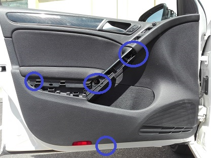

Comme expliqué dans le tuto, il y a 4 vis à enlever derrière un cache-vis qui se déclipse facilement :
Ensuite, il faut déclipser les 6 clips (3 côté gauche extérieur de porte ; 3 côté droit rétroviseur) :
