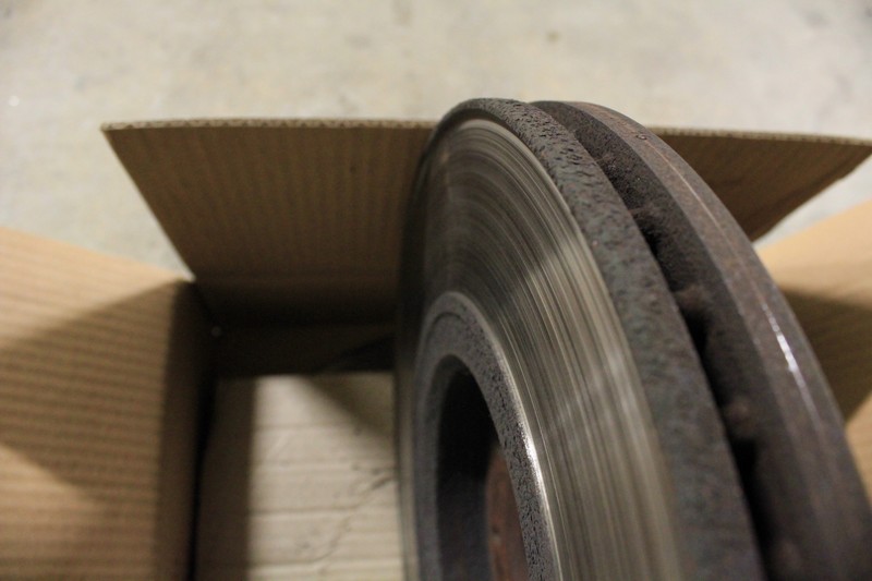

Hier je suis allé chercher ça
Manque plus que le second, les fixations, de nouveaux harnais avia et
