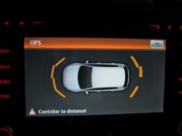

Ptit question, on m'a fait remarquer que quant je met la marche arrière sur mon écran je vois une passat et pas une golf.
Vous avez quoi vous ?
(Le park assist et finalement bien activer mais ne marche toujours pas)

Message par shengaorine Dim 3 Mar 2013 - 19:35
Ramses a écrit:Ptit question, on m'a fait remarquer que quant je met la marche arrière sur mon écran je vois une passat et pas une golf.
Si ça fonctionnait avec ton RNS 310, c'est peut être une incompatibilité avec le nouveau FW de ton RNS 510.
Pour avoir une Golf sur ton écran, il faut passer par le VAGCom
Avant
Rns 510 + park assist = incompatible - Page 3 F10
Rns 510 + park assist = incompatible - Page 3 U10
Après
Rns 510 + park assist = incompatible - Page 3 W10
Rns 510 + park assist = incompatible - Page 3 Golf-g10

Peut-être.
Tu sais démonté tout seul ? C'est vite fait et tu sera fixé, parce que si sa fonctionnais parfaitement avec ton rns 310 et que ton park pilot fonctionne très bien et que tu dit que ton park assist est activé au vagcom il n'y a pas 36 solution ! De plus comme l'a dit Shenga si ton calculateur vagcom été HS tu aurait un message d'erreur !
Rns 510 + park assist = incompatible - Page 3 Empty Re: Rns 510 + park assist = incompatible
Message par Ramses Mar 5 Mar 2013 - 19:54
Oui j'ai aussi ajouté le Bluetooth.
Le Bluetooth et la park assist sont lier ?
Aurait tu une petit photo pour voir comment il est brancher en origine ?
