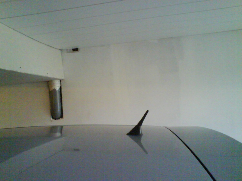

- antenne 607

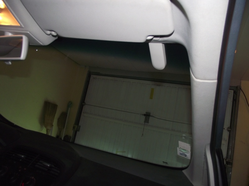

PHOTOS
voilà des anciennes photos désolé pour la qualité portable, d'origine puis quelques modifs
