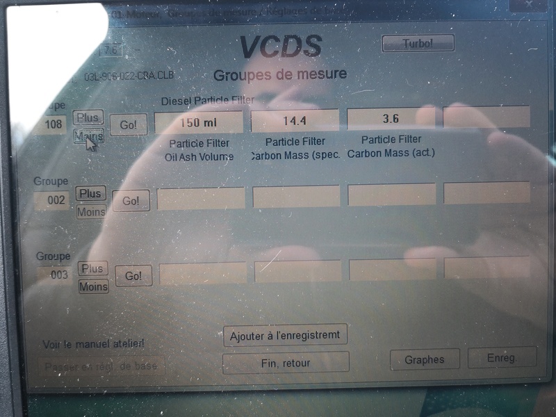

salut a tous
Voila aujourd'hui j'ai passé ma voiture au vcds pour tout simplement un petit controle de routine et je m'aperçois que le oil ash volume de mon fap est a 150ml J'ai aucun voyant d'allumé mais est ce que je dois bientot le changer?
Durée de vie du FAP Img_2018

Message par shengaorine Ven 30 Mar 2018 - 16:01
Carpabest, il est inutile de poser la même question dans 2 sujets différents.
J'ai supprimé le doublon  Wink
