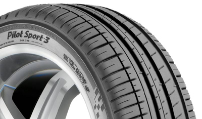

Message par Xpresso Sam 23 Mar 2013 - 20:09
Bonjour.
Je viens de remonter la GTD en pneus été.
Je m’aperçois qu'il n'y a pas de flèche de rotation dur les michelin PS3 Suspect
Vous sauriez comment repérer le bon sens ??
Gémeaux Rat
Messages : 1013
Localisation : Isere (38)
Emploi/loisirs : *
Humeur : Baby on board
Quels pneus sur vos GTD ? - Page 22 Empty Re: Quels pneus sur vos GTD ?
Message par Cyrille Sam 23 Mar 2013 - 20:45
on peut se repérer à l'écriture et les monter dans le sens de lecture...gauche / droite...
Quels pneus sur vos GTD ? - Page 22 MichelinPS3
où je me trompe ?

Message par Xpresso Sam 23 Mar 2013 - 20:49
J'y comprend rien.
En cherchant des infos avec google, je tombe sur ça :
Quels pneus sur vos GTD ? - Page 22 BMW-320d-Michelin
trouver ici :
http://www.speedfans.fr/2010/02/le-michelin-pilot-sport-3-a-lessai/

Message par Cyrille Sam 23 Mar 2013 - 20:53

Message par Xpresso Sam 23 Mar 2013 - 20:54
Je sèche aussi.
Si un pro du pneus pouvais passer par la ^^!

Message par ricki Sam 23 Mar 2013 - 21:10
lors de mon changement de pneus ,le gars m'a dit qu'il n'y avait plus de sens de rotation sur ce michelin

Message par Xpresso Dim 24 Mar 2013 - 11:10
Merci.
Je viens de voir qu'il est noté Outside, et 'coté intérieur' à l’intérieur du pneu.

Message par inspiron Lun 25 Mar 2013 - 11:07
j'ai demander et y a bien un sens de rotation donc monter pas vos roue n'importe comment lol, moi c'est simple y a une fleche avec ecrit rotation lol

Message par shengaorine Lun 25 Mar 2013 - 12:04
J'ai trouvé ça :
Montage : Les pneus symétriques sont dépourvus de sens de montage. Il est possible de les monter indifféremment à gauche, à droite, devant ou derrière.
Montage : Les pneus directionnels possèdent une flèche sur leurs flancs indiquant leur sens de montage.Il suffit de monter le pneumatique de façon à ce que la pointe de la flèche soit orientée vers l’avant du véhicule. Les pneus directionnels ne doivent être permutés que de l’avant vers l’arrière et inversement afin d’éviter un mauvais comportement des pneumatiques. Un pneu directionnel monté à gauche ne doit pas être monté à droite en cas de permutation par exemple, cela rendrait son utilisation dangereuse.
Montage : Le montage des pneus asymétriques est assez particulier et souvent incompris voir inconnu des consommateurs. Il suffit de monter les pneumatiques de façon à ce que le côté où il est inscrit « outside » soit vers l’extérieur du véhicule et le côté « inside » vers l’intérieur.Il est normal que les deux pneus ne soient pas montés dans le même sens.
Source http://blog.allopneus.com/2011/11/que-sais-je-les-differents-profils-pneus-symetrique-directionnel-asymetrique/
