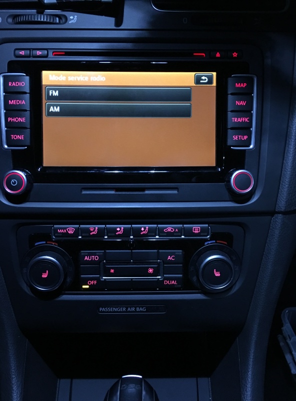

Tu peux connaitre ces infos en passant par le Testmode de ton RNS ... s'il est activé.
L'accès à ce menu s'effectue en appuyant longtemps sur le bouton SETUP du RNS 510. Au bout de 5 s d'appui vous verrez apparaître le menu AM / FM.
Appuyez sur le bouton SETUP et à l'apparition de cet écran FM / AM et maintenez encore le bouton SETUP appuyé.
Maintenez toujours le bouton SETUP et attendez encore 5 secondes supplémentaires, le menu 'Testmode' apparaîtra.Menu 'Testmode' page n°1
Menu 'Testmode' page n°2
Tu appuies sur le bouton 'Version Info', et tu auras la version de ton RNS.
Si ça ne fonctionne pas on trouvera d'autres solutions.

Après avoir appuyé au moins 30 secondes sur le bouton setup, le seul menu apparu était celui des radios AM/FM
