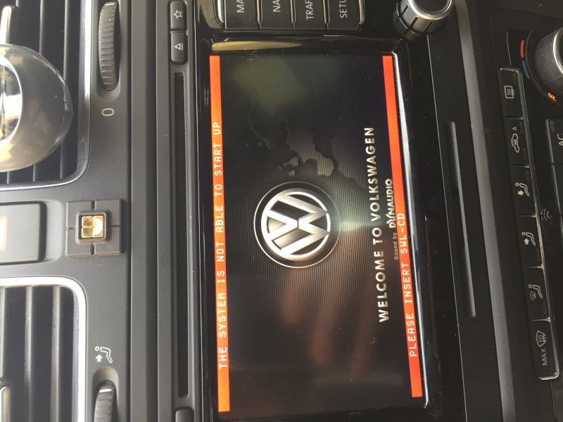

Message par panzaboy13 Mar 2 Fév 2016 - 13:19
AU SECOURRRRRRRSSS!!! Crying or Very sadCrying or Very sadCrying or Very sadCrying or Very sadCrying or Very sadCrying or Very sadCrying or Very sad
Je viens d'installer la V3810 et là patatrac!!! au bout de 5 minute il me met erreur swl et la maintenant j'ai plus rien qui marche sur le gps écran noir avec une phrase en anglais au milieu svp aidez moi j'ai peur d'avoir flinguer mon RNS...

Message par shengaorine Mar 2 Fév 2016 - 15:25
C'est quoi la phrase en anglais ?

Message par panzaboy13 Mar 2 Fév 2016 - 15:32
Probleme de reconnaissance carte SD - Page 2 Image10

Message par shengaorine Mar 2 Fév 2016 - 16:45
Pas de panique, dans 90% des cas, c'est un problème de gravage  Wink
Le mieux est de graver avec Nero (par ex) sur un CD-R de bonne qualité, et choisir la vitesse d'écriture 4X.

Message par panzaboy13 Mar 2 Fév 2016 - 16:52
C'est ce que j'ai fais avec un DVD R DL verbatim à 2 reprises...

Message par panzaboy13 Mar 2 Fév 2016 - 16:53
Shenga peut tu m'envoyé le lien exact du 3810? Car je me suis peut être tromper de fichier iso mais sa mentionnerais fort...

Message par panzaboy13 Mar 2 Fév 2016 - 17:10
Probleme de reconnaissance carte SD - Page 2 Img_6512
Pendant la mise a jour au bout de 5 minutes sa a coupé et j'ai eu ce message d'erreur Crying or Very sadCrying or Very sadCrying or Very sad

Message par panzaboy13 Mar 2 Fév 2016 - 17:11
Probleme de reconnaissance carte SD - Page 2 Img_6513
Ensuite après multiple manipulation je reste bloqué sur ce message ...

Message par Aurel59 Mar 2 Fév 2016 - 19:00
Le fw se grave sur CD pas besoin DVD

Message par panzaboy13 Mar 2 Fév 2016 - 19:36
ok merci mais ça m'aide pas pour le soucis que j'ai lol

Message par Aurel59 Mar 2 Fév 2016 - 21:10
Sa bug peut etre du fait du DVD. Faut que tu relance un FW bien gravé pour qu'il fonctionne
