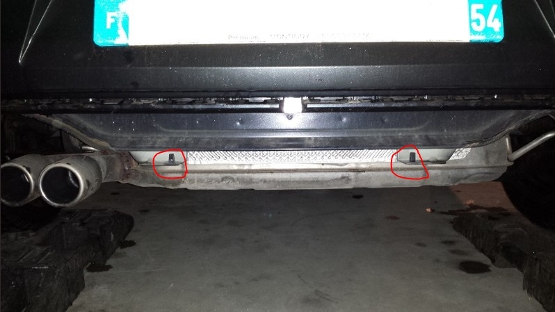

Pour commencer voici le diffuseur d'origine :
Tuto : Installation d'un diffuseur arrière GTi pour GTD Cp9o
Première étape : Dévisser les 2 vis Torx du diffuseur :
Tuto : Installation d'un diffuseur arrière GTi pour GTD 7p1l
Deuxième étapes : Déboîtez les clips du diffuseurs en commençant par un coté. pour ma part j'ai fait le coté droit jusqu'au milieu et j'ai pris après le coté gauche pour atteindre de nouveau le milieu.
Conseil : Appuyer sur le clips au centre et tirer. J'ai fais cette étape sur les 2 premier clips après il suffit tout simplement de tirer vers l'extérieur soigneusement.
