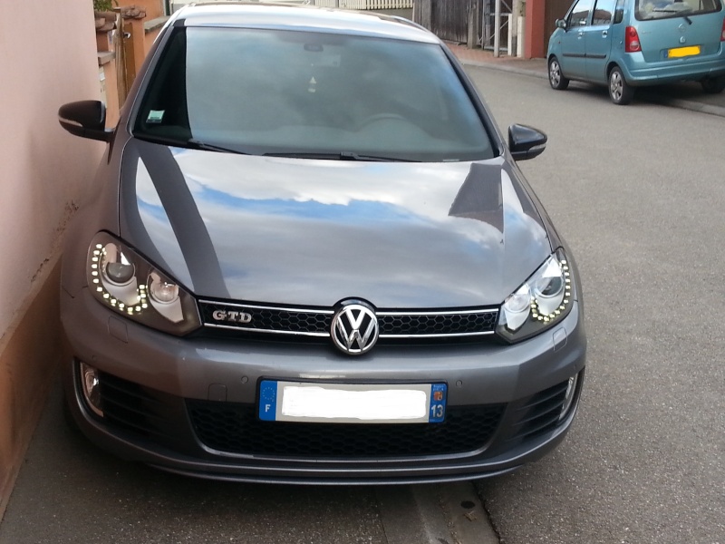

Message par Akmix67 Lun 11 Nov 2013 - 14:56
Voici une photo
La golf de Akmix  - Page 4 20131110
Codage pas encore fini car je n'ai pas trouvé la manip pour les coder en feux de jour permanents , il ne fonctionnent que en mode feux de position
