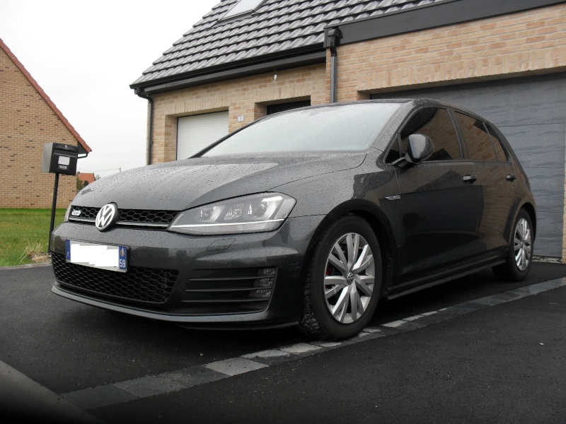

Bon voila quelques photos... prisent sous la pluie ... si j'attends le soleil j'ai pas fini ...
Je préfère sans le trou de la camera et au moins celle la ne me casse plus les bonbons

Magnifique la nouvelle calandre et sans la vignette Assu, ça le fait

tu as enlevé la caméra de devant ???

Cyrille67 a écrit:tu as enlevé la caméra de devant ???
Je l'ai désactivé pour de bon oui
Elle fait + sport comme ca je trouve ( ne pas regarder mes jantes hiver hein

Zarma, ça c'est de la modif' !
C'est vrai qu'elle est très jolie comme ça.
Pour info, comme c'est de série et n'est désactivable que partiellement, ça ne risquerait pas de poser des soucis avec l'assurance ?

tu as fais comment pour la retirer ???

Joliiiiie ! Tu l'as retiré toi même? Et comment

LOL Woopty
J'ai changé la calandre pour caméra en la remplacent par une calandre pleine ( dispo en CC pour 41€ je crois TTC . ( je peux vous filer la ref par demande en MP )
Le hic c'est qu'il faut démonter le PC Av vu que les clips sont derrière le PC .
1h de boulot .
La caméra se désactive toute seule par contre une alerte sur l'ODB te disant que le front assist est désactivé car obstacle devant la camera . Et ça à chaque démarrage.
Perso je désactive quand je met le contact le front assist et aussi le start & stop avant de démarrer .
Plus de freinage intempestif et un allure bien plus sportive que de base ( à mon gout ) .
Dans 30 jours je remonte mes jantes j'espère ... manque plus qu'elle pour que ma petite GTD soit totalement à mon gout .

le front assist c une vrai connerie d'avoir mis ça de série !!

et il faut le déconnecter à chaque fois ce front assist??

Il est toujours en veille en effet et si tu colles trop les véhicules qui te précèdent il te le dit même lorsque le régulateur est coupé. En ville il pourrait aller jusqu'à stopper l'auto si besoin.
Moi il ne me pose pas de soucis et n'est jamais intervenu sur mes freins sans que le régulateur ne fonctionne jusqu'à aujourd'hui mais Xander saura assurément mieux te dire pourquoi il ne l'aimait pas.

@Woopty a écrit: En ville il pourrait aller jusqu'à stopper l'auto si besoin.
C'est pas qu'il pourrait c'est qu'il fait !!
un vélo ou piéton te coupe la chic devant toi ( pas super proche non plus ) bim la voiture freine d'urgence ta plus le contrôle des pédales un gros bip et une alerte rouge sur l'odb , tout ca pour un mes couilles pardonné moi l'expression qui sait pas tendre sa main pour signaler qu'il va tourner en coupant une 2 voie ...
2 fois eu le tour , le régulateur de distance bidon et l'esthétique du PC Av , tout ca ma fait changer de calandre ...
Et oui je répète, il faut désactiver le front assist à chaque démarrage . Si on ne le désactive pas , pas de problème mais une alerte survient quand on décolle disant qu'un obstacle est devant la camera donc le front assist se coupe en auto .
C'est aberrant d'avoir cette camera de série sur des modèles dit sportif ...
Au passage je sais pas si vous avez vu, vous possesseur de Golf VII, on peut désactiver l'avertisseur de distance ( celui qui cache votre kilomètrage quand il s'active ) via le bouton "car" -> réglages -> aide à la conduite .
