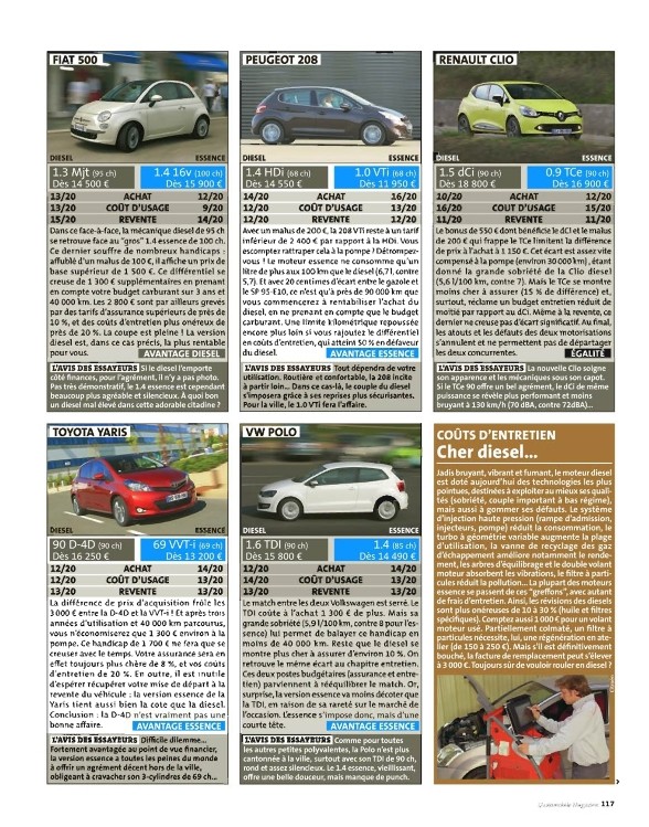

Message par shengaorine Lun 22 Avr 2013 - 14:36
Article sur le sujet paru dans L'Automobile Magazine du mois de mai.
Ca fait réfléchir quant au choix de nos futures voitures comparatif essence/diesel 1392140456
comparatif essence/diesel L_auto10
comparatif essence/diesel L_auto11
comparatif essence/diesel L_auto12
comparatif essence/diesel L_auto13
Désolée la qualité n'est pas extra Embarassed

Message par riri54 Lun 22 Avr 2013 - 14:42
et oui
voilà pourquoi je suis retourné à l'essence

Message par filparis15 Lun 22 Avr 2013 - 18:02
Pour ma part, je suis passé du 2.0 GTD 170 CV au 2.0 TFSI 211 CV car faisant 10 à 12.000 kilomètres par an, la différence se comptait en quelques centaines d'Euros au niveau carburant.
J'ai pensé que le 211 CV et son silence valait cette petite différence.
Age : 67
comparatif essence/diesel Empty Re: comparatif essence/diesel
Message par shengaorine Lun 22 Avr 2013 - 18:10
Et ces quelques centaines d'euros gagnés sont perdus dans l'assurance (plus élevée) et le prix d'achat (plus élevé également) Rolling Eyes
comparatif essence/diesel Golf-g10
Volée le 31 juillet 2015 à Aachen  comparatif essence/diesel 2775274536
Message par riri54 Lun 22 Avr 2013 - 18:24
assurance plus élevée pour un diesel oui
et maintenant revente des diesel non surcôtée car trop de fuel sur le marché
Message par shengaorine Lun 22 Avr 2013 - 18:26
En conclusion, pour les rouleurs moyens, il n'y a plus aucune raison de choisir un diesel, surtout que les constructeurs font de gros efforts pour que les moteurs essence consomment de moins en moins ...
Message par riri54 Lun 22 Avr 2013 - 19:11
le moteur essence turbocompressé consomme encore un poil beaucoup en ville
