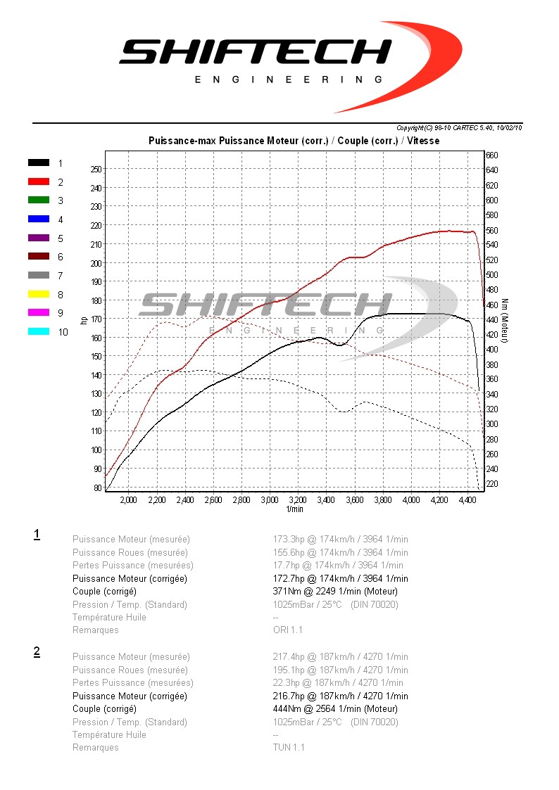

Message par fanch29 Sam 8 Déc 2012 - 12:58
Chiptuning - Comparaison des courbes etc  entre membres - Page 4 G6_gtd11
Voila pour ma part. Rien a dire merci shiftech.

Message par yoyo Sam 8 Déc 2012 - 13:54
fanch29: Chiptuning - Comparaison des courbes etc  entre membres - Page 4 928240 toi au moins le trou que tu avais n'existe plus!
