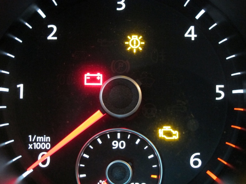

Re: Petit cadeau pour les 2 ans de ma GTD : LED plaque arrière
alors les amis , moi j'ai mis les led de la "style" et il y a bien une erreur de lampe, ce matin elle était en concession pour divers petits trucs, avec nico à coté et ma concession est en train de se renseigner pour éteindre ce truc jaune , affaire a suivre ...

Je ne les ai pas commandées, je suis allée tout simplement dans un petit magasin d'électronique, et j'en ai acheté 2 qui font 25 W et 68 Ω.
D'après ce que j'ai lu sur les forums allemands, c'est ce qui marche le mieux.
Effectivement ton cc a raison, comme les ampoules à LED consomment beaucoup moins que les ampoules normales, la voiture croit que ton ampoule est grillée et tu as un message d'erreur.
