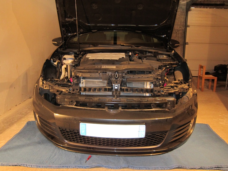

L'installation des feux avant à LED est terminée
Il faut compter environ 4 heures à 2 personnes, ce n'est pas très compliqué mais assez long, à cause du nombre important de vis qu'il faut enlever puis remettre, le plus long étant la dépose et la repose du parechoc.
Les nouveaux feux s'adaptent parfaitement bien (normal, ce sont des feux VW).
Surtout ne pas oublier de transferer des anciens vers les nouveaux feux : les ampoules Xénon et les 2 modules placés sous les feux.
Le codage se fait sans problème, pas de code erreur.

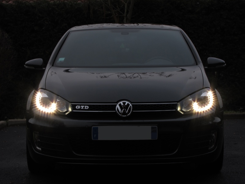

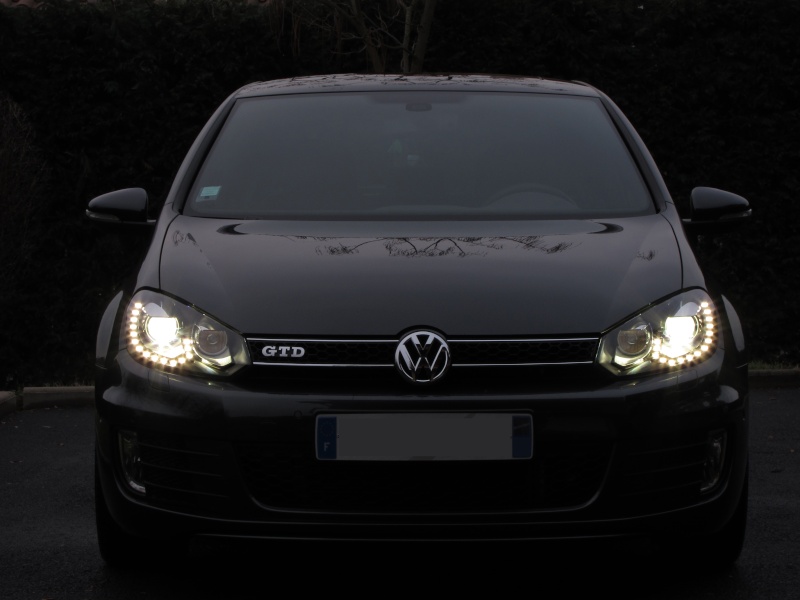

Pour ceux qui ont les LED avant, vous constaterez que l'intensité des LED est différente si l'on est en veilleuse ou en position "0".

Dépose de la calandre
Dépose du parechocs

Les nouveaux
Ca fonctionne
L'installation VAG-Com
Le résultat final

Avant
Dépose du parechocs

Les dernières photos aprés un grand nettoyage de la Miss
Position "Auto"
Position "0"
Position "veilleuse"
