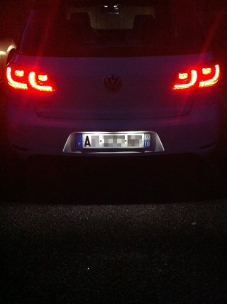

Message par NICO.666 Lun 27 Juin 2011 - 0:38
voici ce que ça donne :
Led, éclairage de plaque arrière - Page 6 P1070053d

Message par shengaorine Lun 27 Juin 2011 - 1:27
Pas mal du tout Led, éclairage de plaque arrière - Page 6 714268

Message par Nosman Lun 27 Juin 2011 - 7:01
sa donne bien Led, éclairage de plaque arrière - Page 6 291554

Message par Cyrille Lun 27 Juin 2011 - 7:43
Le rendu est classe en effet Led, éclairage de plaque arrière - Page 6 896773
