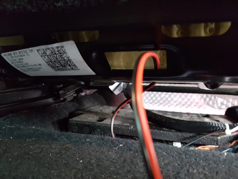

Voila, comme promis, je vous montre un peu les étapes de ce petit bricolage.
Tout d'abord il faut bien vérifier que vous avez l'emplacement (normalement oui)
Il s'agit du petit rectangle ou passe le câble.

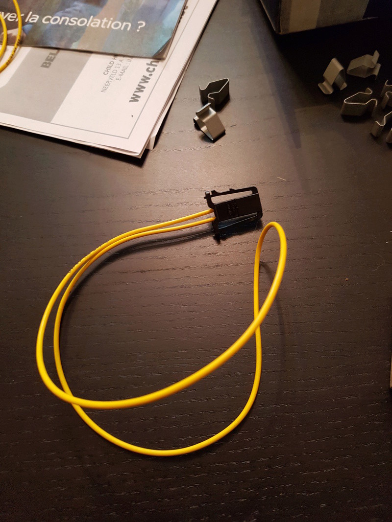

Ensuite, il vous faut tirer un câble de l'avant vers l'arrière. C'est simple : démonter la garniture de porte et passez sous la moquette et le tour est joué ! Vous vous raccordez au moyen de votre choix sur les porte-lampe de devant. Il faut commander les pièces suivantes pour cela :

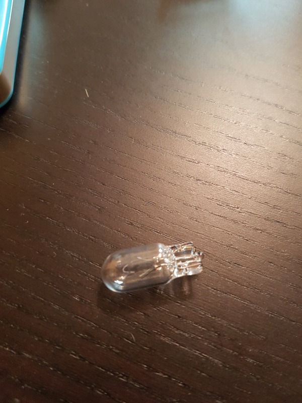

Là, vous avez plusieurs choix. Il est livré avec la petite ampoule w3w donc si vous voulez garder l'original, vous pouvez
Sinon vous passez à la led. Personnellement, j'ai choisi le rouge parce que c'est la même couleur que les composants et que le plafonnier qui éclaire le levier de vitesse. Cependant, vous pouvez mettre la couleur de votre choix.

Ensuite il faut prévoir des petites cosses avec un peu de fil
Et ensuite prévoyez votre branchement. J'ai opté pour des wago mais vous pouvez utiliser des dominos ou une éplisure. C'est à vous de voir
Puis vous branchez et vous insérez dans le rectangle.
Attention c'est très dur ! Pour que ce soit plus facile, vous pouvez couper la languette en plastique située sur le devant. Et voila le résultat

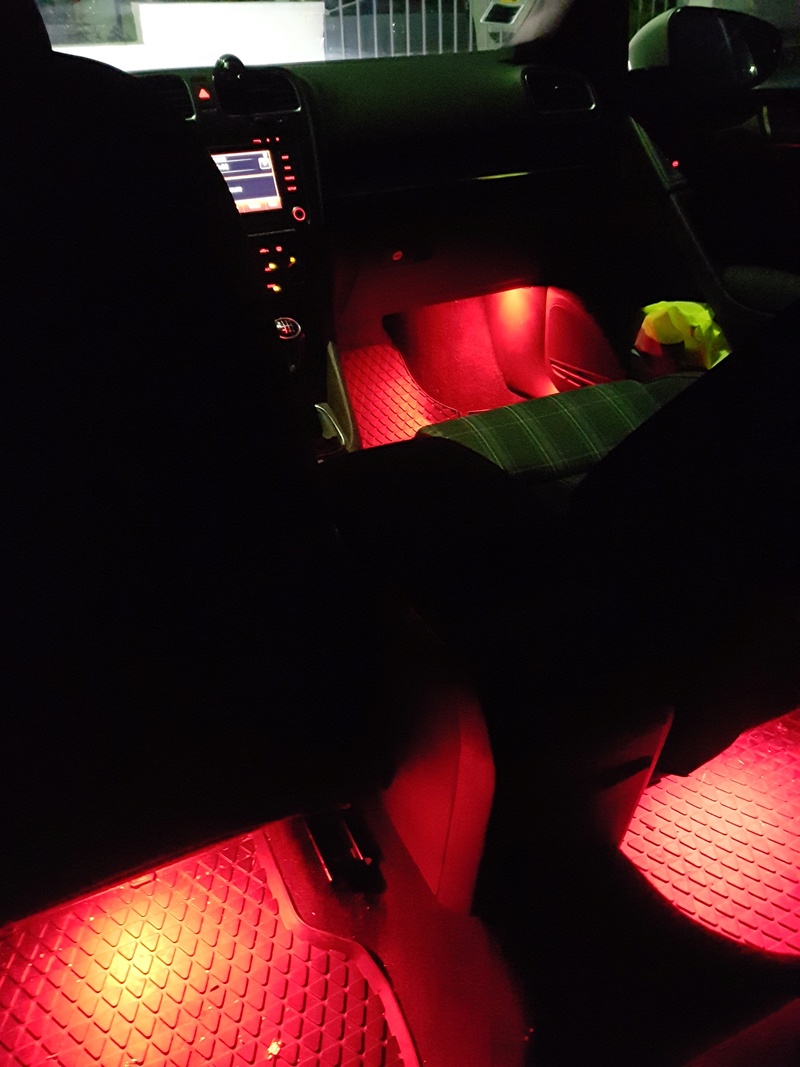

Petites photos en journée avec porte ouverte donc puissance a 100%. Pour la conduite de nuit il suffit de régler comme vous voulez entre 20 et 100% de puissance.

Comme promis les photos la première a l'ouverture de porte
Ensuite avec les feux réglé a 100%
Et moi j'ai opté pour du 30%
Attention l’appareil photo rend plus fort que ca ne l'est réellement voila voila :)

Jolie modif Coco, chapeau et merci pour les belles photos !

Merci pour les photos Coco
Je trouve le rendu assez sympa, ça donne un côté original
