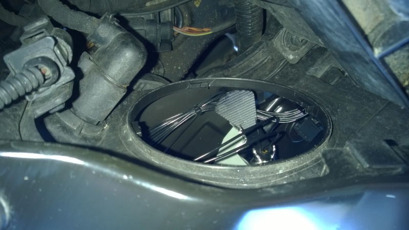

Sous le capot, il faut tourner le cache en plastique (celui du côté intérieur) puis le retirer, ca donne accès à la veilleuse. Il suffit de tirer la languette en plastique et l'ampoule sort.

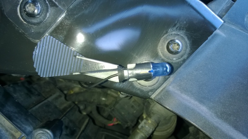

L'ampoule OEM
Ampoule LED anti-erreur 360°:
