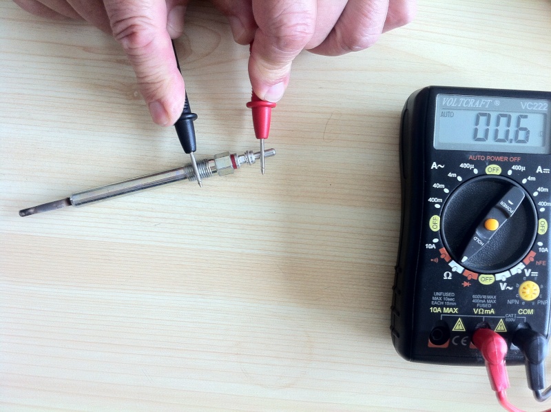

une petite photo de la mesure d'une des bougies encore bonne 0.6/1 ohm:

Quand on sait que  les bougies de préchauffage fonctionnent sur le principe d'un court circuit, on comprend mieux que plus une bougie aura une grande résistance plus le courant sera plus faible et donc le préchauffage plus faible.
Sur certains forum des personnes avait même des bougies avec des valeurs infini soit une bougie en circuit ouvert donc aucun courant et du coup plus de préchauffage du tout.
Moi c'était la valise qui avait détecté cette bougie n°2.Je m'aperçois donc que le calculateur de ma golf GTD est assez précis vu que la résistance de la bougie n'était qu'a 40 ohms.
Voilà pour l'histoire de ce changement de bougies, reste plus qu'a voir l'influence sur la consommation désormais.
