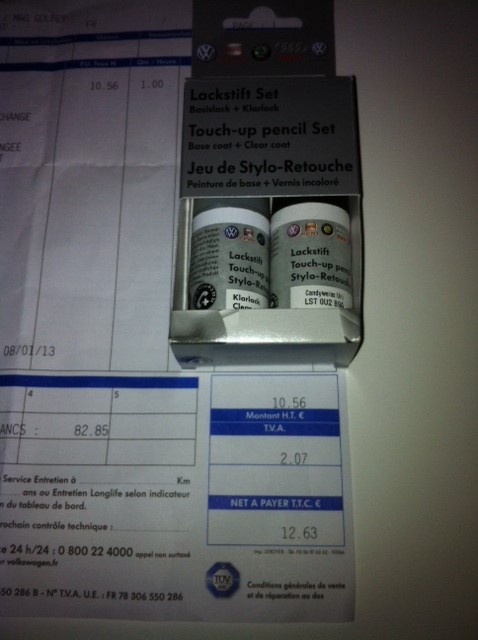

Voila, j'ai enfin le stylo magique pour réparer titine! Ainsi que la facture:

Bien agiter avant utilisation Wink

le mec ma prévenu! Bon comme j'ai deux mains gauches, va falloir que je me concentres!

Surtout ne pas trop en mettre mais préférer le faire en 2 voire 3 fois.

C'est toi qui fait la rectification ? scratch prends un pinceau fin alors, pas celui qui est avec.

Sa y est je viens de finir.. C mieux qu'avant mais bon on voit toujours.. Enfin faut le savoir!

T'as poncé ?

Non! J'ai bien nettoyé a surface. Ensuite peinture et vernis

Je croyais qu'on verrait pu rien.. On voit que c'est griffé mais c blanc sur blanc donc ca va. Par contre le noir on voit pu!

Oui pour ne plus voir, enfin aténuer plutot, il faut remplir la rayure avec la peinture, puis tu mets le vernis et une fois que tout a séché, wetsanding, puis polissage.
Mais bon faut gérer
