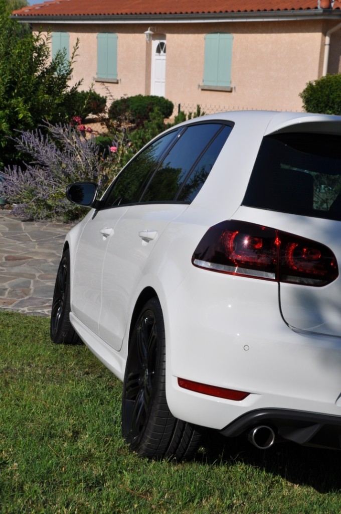

Message par Alex4273 le Dim 2 Sep 2012 - 21:23
R
Stock
http://images.forum-auto.com/mesimages/321308/IMGP4453.jpg
Y'a une barrette noir sur la GTD, et la R descend plus bas

Message par thomas80 le Dim 2 Sep 2012 - 22:13
Et la fixation se fait comment ? On doit juste démonter la barrette noir d'origine et mettre le bas de caisse à la place ou c'est plus compliqué que sa ?
Messages : 1719
Re: Bas de caisse de la golf R sur nos GTD
Message par Bord de route le Dim 2 Sep 2012 - 22:25
Pour info
Il faut acheter un listel de fixation qui se pose à l'aide de 6 vis autoperçante
Après le bas de caisse vient se clipser dessus et jointe la carrosserie sur le haut à l'aide de colle
Pour les passages de roue il me semble qu'il y a une vis
Message par thomas80 le Dim 2 Sep 2012 - 22:41
D'accord camargue merci beaucoup. Je suppose que l'on à tout sa en cc. Donc si j'ai bien compris on retire seulement la baguette noir ?

Oui il y a des vis dans les passages de roues

Message par Bord de route le Dim 2 Sep 2012 - 22:48
Il faut retirer la baguette noire avec les fixation qui la tienne sous la voiture
Ensuite il faut fixer un listel que tu achète en concession en le fixant à l'aide de 6 vis acheté en concession
Et après faut fixer le bas de caisse sur le listel en collant le bord du bas de caisse sur celui de la voiture
Le mieux est de le faire faire par un carrossier
