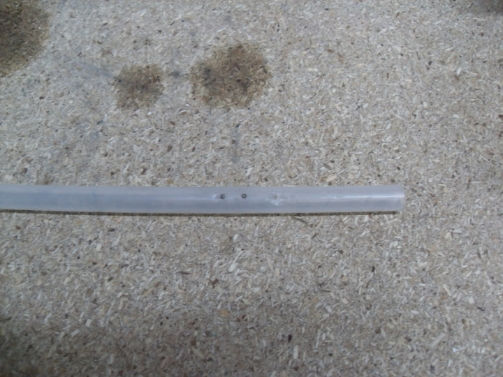

première étape consiste à percer la paille d'aspiration du
pulvérisateur pour inclure dans le mélange eau/savon de l'air ( ben oui
c'est la recette de la mousse ...)
la modification a consisté a percer un trou sur le haut du tuyau qui plonge dans le pulvéristeur
Pourquoi dans la paille ? Car avec l'effet venturi, l'ai va être aspirer et ainsi former le mélange
Donc

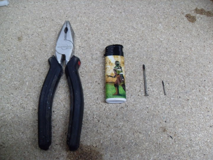

pour percer ces trous je vous conseil deux clous, 1 de 1mm l'autre de 2
( j'avais plusieurs pulvérisateur et apparemment c'est la meilleur
combinaison mais après chacun ces réglages... )

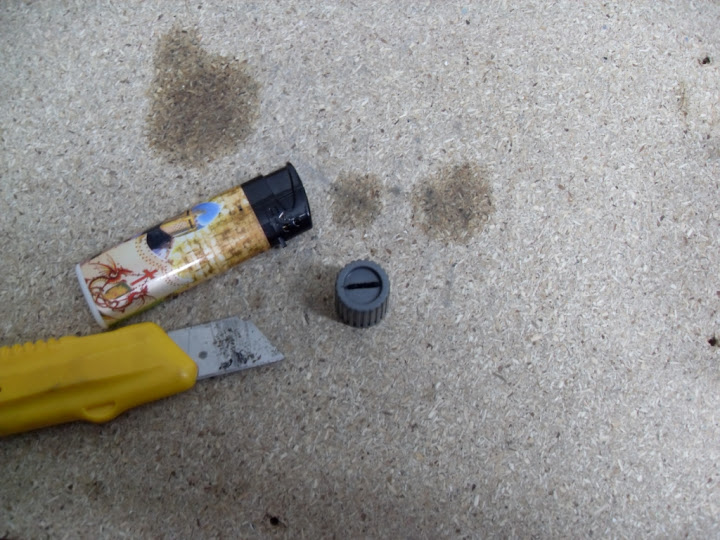

On commence par extraire la paille
On prépare le matériel

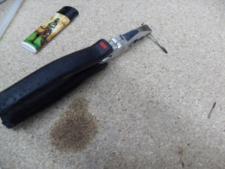

Ensuite on prend le clou dans la pince universelle et on chauffe
celui-ci ( ben oui sinon on se brule les doigts sans la pince...)
Et on perce les petits trous
La première étape étant terminé passons à la suite...

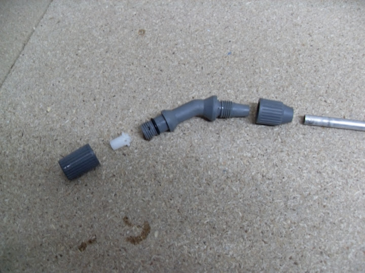

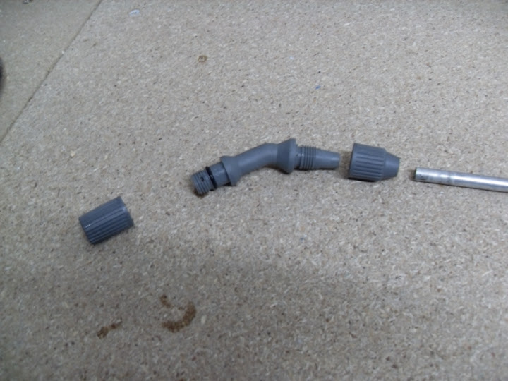

Nous allons nous occuper de la modification du diffuseur afin d'obtenir un jet plus large.
On commence par démonter le tout
On enlève la partie blanche

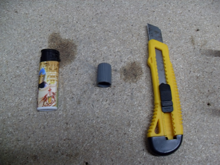

Maintenant ils nous faut modifier la buse .
Pour ce faire, il faut prendre le cutter, chauffer la pointe et tailler un entaille longitudinale
On devrais obtenir sa :

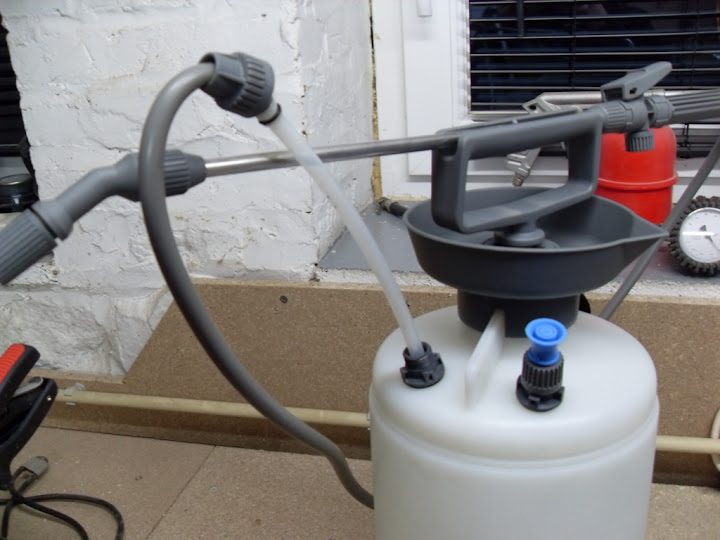

Voilà votre foam lance est maintenant fonctionnelle
