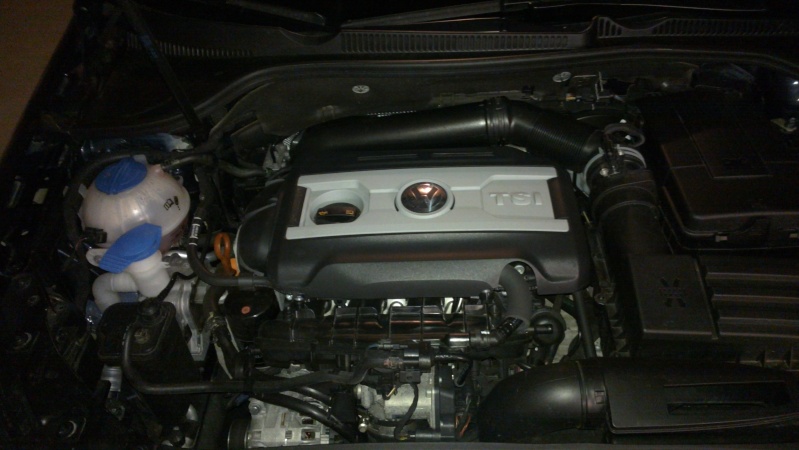

Message par Jean le Jeu 2 Aoû 2012 - 9:58
Oui je suis quasi sur (enfin rien d'officiel). Il y a une différence dans les moteurs 2009 et 2010, qui est peut être dû à ce problème de chaine et qu'ils ont du revoir l'archi du moteur.
Moteur 2009:
Voici le mien Moteur 2010:
Messages : 10332
