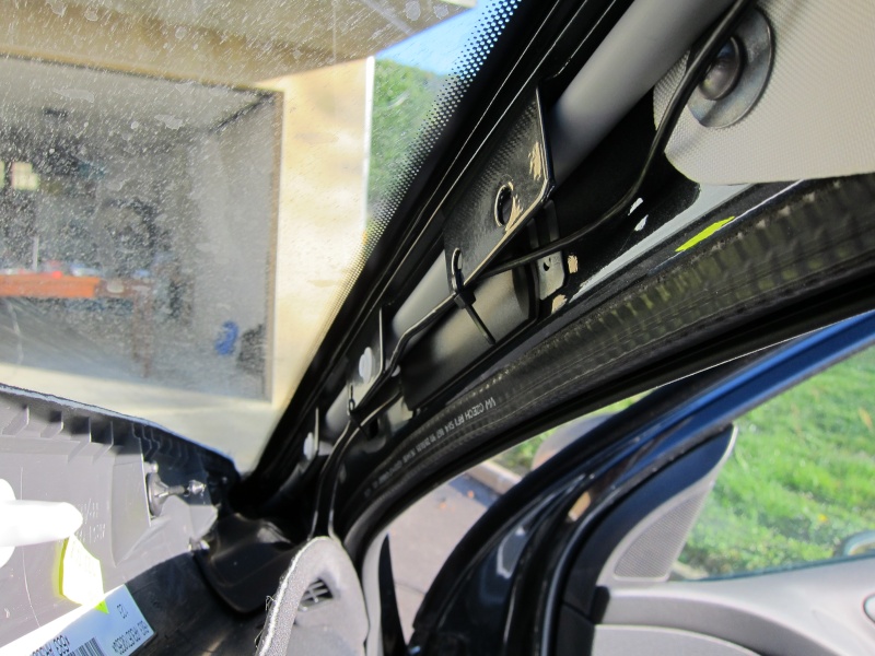

Tu peux installer l'antenne dans le montant du parebrise.

Tuto pour l'installation
http://cedvoyage.free.fr/Personnalisation/Installation_Kit_Bluetooth_1Z0.php
