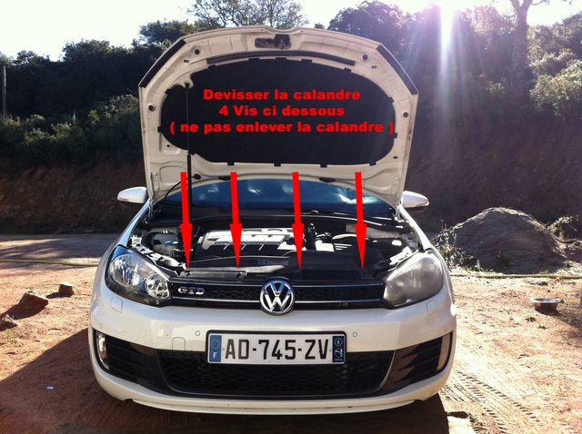

Récupéré sur un autre forum...
Pour commencer...
Démontage des optiques AV sans dépose du PC Tuto_110
Etapes 1 et 2
Démontage des optiques AV sans dépose du PC Tuto_210
Démontage des optiques AV sans dépose du PC Tuto_310
A vérifier...

J'ai réalisé cette technique pour monter mes feux Dectane, elle marche mais je tiens a préciser qu'il faut tirer assez fort le coté intérieur du feu vers le haut puis tirer pour enlever le reste. Ensuite que ce soit en enlevant l'ancien ou en mettane le nouveau, attention a ne pas les rayer sur la partie métalique "pointue" de la carrosserie

En théorie, on peut utiliser cette méthode si on ne veut pas déposer le parechocs, mais en réalité ça ne marche pas. Ceux qui ont essayé sur les forums allemands n'ont pas réussi No

L'avantage avec ce tuto c'est de situer ou est le câble d'ouverture du capot moteur

pas si compliqué que ca pour le demontage, je pensé qu'il fallait tomber le PC donc la c'est encore mieux Wink

Si tu ne veux pas prendre le risque d'abimer ou de rayer la carosserie, il vaut mieux déposer le parechocs.
Je l'ai fait, c'est un peu plus long, mais c'est sans risque.

ah donc au final pas possible selon les allemands...

Je ne vois pas l’intérêt de pomper un topic d'un autre forum qui est certainement un fake. C'est toujours plus respectueux de mettre des informations qui ont été testé par des personnes ayant une GTD car ce topic ne fait que mettre des doutes sur la faisabilité.
J'ai pu constater qu'Il était impossible de démonter les optiques sans déposer le parechoc !

On est plusieurs à avoir écrit sur ce topic que ce n'était pas possible, moi la première puisque j'ai dû déposer le PC pour installer des xénon+LED
