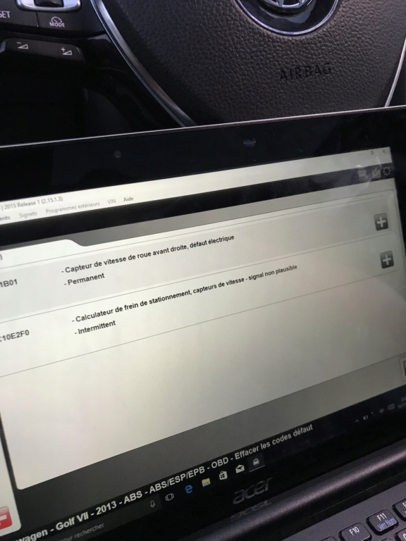

Bonjour à tous ,
Je reviens dans le forum après quelques années et un retour chez VW cette fois ci avec un G7 2.0 Tdi 150.
J’aimerais s’il vous plaît si quelqu’un peut m’aider , résoudre mon problème, je m’explique :
Suite au passage dans un centre de lavage auto ,où je force un sur les passages de roue , j’ai les voyants ESP/ABS/ direction qui s’allument , mon radar de recul qui ne fonctionne plus ni mon ACC / régulateur de vitesse .
Ne connaissant personne je voit quelqu’un sur le boncoin qui peut me détecter d’où vient l’erreur avec une valise multi-marque , du coup sa viendrait du capteur ABS Av droit que je m'empresse de remplacer mais sa n’a pas résolut le problème , du coup je passe chez nos « amis » chez VW qui me disent que c’est normal , qu’il faut coder le capteur ABS pour qu’il re-fonctionne à nouveau .
Je suis un peu perdu et chez VW j’ai peur qu’ils me plument avant les vacances en ajoutant des petites choses salées
Si que lqu’un pouvait m’aider ou avait déjà rencontré le problème et pouvait m’orienter sa me serait très utile !
Par ailleurs je m’excuse si j’en ne suis pas au bon endroit pour une telle demande je suis un peu perdu
Merci d’avance
Merci d’avance

Normalement, il faut braquer à fond d'un côté, puis de l'autre, (à l'arrêt bien sûr, ne va pas te tuer) et ça doit passer. ça arrive au changement de batterie, mais d'habitude ça disparait vite en roulant mais VW connait cette procédure donc ça m'étonnerai que ce soit ça.

Salut Jacob , merci de ta réponse ,
J’ai déjà essayé mais je pense que c’est un peu plus compliqué malheureusement, j’aurais aimé que sa se règle comme sa même si apparemment j’ai un bon coup de volant :-)

Plusieurs précisions :
Est ce un professionnel qui a remplacé le capteur ABS Av droit ?
Quand tu es passé chez VW est ce qu'ils ont vérifié si le code erreur était toujours présent ?
As tu fait faire un devis pour le codage ?
PS: j'ai déplacé le sujet dans la rubrique "Golf 7 GTD - Le garage".
Ce n'est pas une GTD mais c'est un problème qui pourrait certainement arriver sur une GTD
Messages : 50574
Re: Problème Voyants ESP / Direction / ABS
Salut Shengaorine,
Alors oui c’est un garagiste qui m’a remplacé le capteur ABS , je l’ai commandé sur OSCARO et fait poser par ses soins , à priori le code aurait du partir selon lui ce qui n’a pas été le cas .
Je me suis ensuite dirigé vers VW qui n’ont pas pu me donner de réponse dans l’immédiat, ils sont surbookées du fait qu’on soit dans une période de départs , tout le monde veut réparer ses petits soucis avant de prendre la route , du coup j’ai rdv le 26 pour un passage à la valise qu’ils me facturent 150€ juste pour trouver le problème que je sais déjà venir de se capteur je vous joint une photo du résultat de recherche avec la valise multi marques .
Il y a le capteur frein de stationnement mais c’est un rappel gratuit chez VW pour lequel ils doivent faire quelque chose le 26 .

Tu as recontacté le garagiste qui a remplacé le capteur pour lui dire que le problème était toujours là ?
Facturer 150€ pour un passage à la valise, c'est une honte

Je vais retourner le voir cette semaine , j’ai commandé la prise femelle au cas où pour qu’il me l’a remplace sa coûte 15€ au moins je pourrais me dire que toute la prise est neuve si sa ne fonctionnait toujours pas , il a été sympa j’ai déjà eut à faire à lui il me l’a installé gratuitement , par contre oui je trouve sa hors de prix 150€ pour un passage à la valise c’est pour sa que j’essaie « à tout prix « de trouver une solution pour éviter VW.

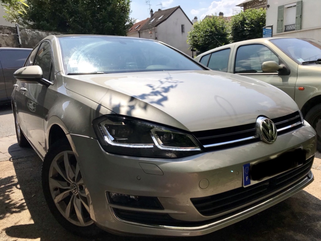

Je viens d’installer mes feux commandées sur AliExpress pour ceux qui veulent donner une cure de jouvence à leur G7 phase 1 en basculant en optiques phase 2
Je les ai eut pour 430€ à peu près alors que des sites français les proposent que en précommande , 1 mois d’attente et facturées presque 600€, et la livraison a été super rapide , à peine une semaine ! Sa c’est le bon côté , le mauvais côté c’est que la douane a mis la main dessus , du coup c’est quitte ou double je pense , moi j’ai pas eut de chance du coup je les paye presque le prix du site français , mais je peux partir avec en vacances sa c’est cool !
Je vous met le lien et quelques photos pour ceux que sa intéresse
https://www.google.fr/amp/s/m.fr.aliexpress.com/item/32852087536.html

Tu as bien fait de remplacer les feux, quel changement !!
Sa face avant est transformée
Par contre c'est pas glop pour les frais de douane.
C'est un peu la loterie, ça passe ou ça casse.
L'important est que même en comptant les frais de douane tu aies fait une bonne affaire

Oui sa change vraiment ! Ils sont de bonne facture , à brancher à la place des feux halogène d’origine , c’est plug’n play aucune erreur sur tableau de bord .
Prochaine etape cette semaine des ressorts courts et dernières étapes bouclier avant et jantes 18 ou 19.
Jvais en profiter cette semaine , de l’installation des ressorts courts ,pour installer le capteur ABS femelle en espérant que sa fasse partir ses p #%#%# de voyants !

Bonsoir à tous ,
Je reviens avec quelques nouvelles , j’ai enfin réussi à faire disparaître mes voyants !
J’ai commandé la prise femelle pour le capteur ABS après le capteur mâle qui avait rien donné , et hop tout est parti et j’ai retrouvé toutes les fonctionnalités de ma G7 ouf !
sa va me faire économiser pas mal de sous !
Du coup sa m’a pris 50€ en pièces et j’ai profité de mettre mes ressorts courts Eibach Pro Kit pour changer les capteurs , top !
Pour le coup les ressorts Eibach Pro Kit descendent pas mal la caisse ! C’est plus tape cul et sa a plus de gueule , niveau conduite rien à voir c’est beaucoup mieux , sa fait beaucoup moins bateau qui tangue du coup moins de sous virage , top .
Prochaine étape , les jantes mais je n’en sais pas si j’en et du 18 ou 19 si vous pouviez me donner vos retours et avis je suis preneur .
Je met deux photos pour que vous puissiez voir ce que sa donne
Bonne semaine à tous
