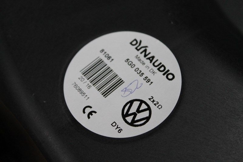

Le caison Dynaudio se trouve facilement en occasion   Monter caisson Dynaudio en seconde monte 157392

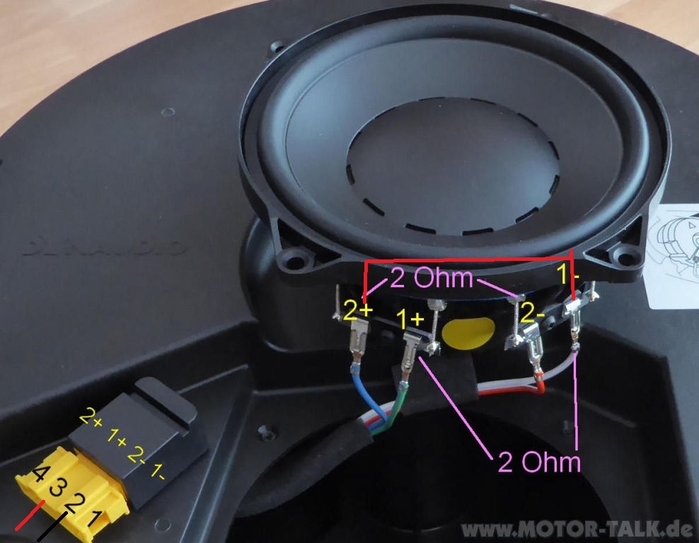

Petit detail ,celui-ci est en 2x 2 Ohms donc il faudra le convertir en 4 Ohms .

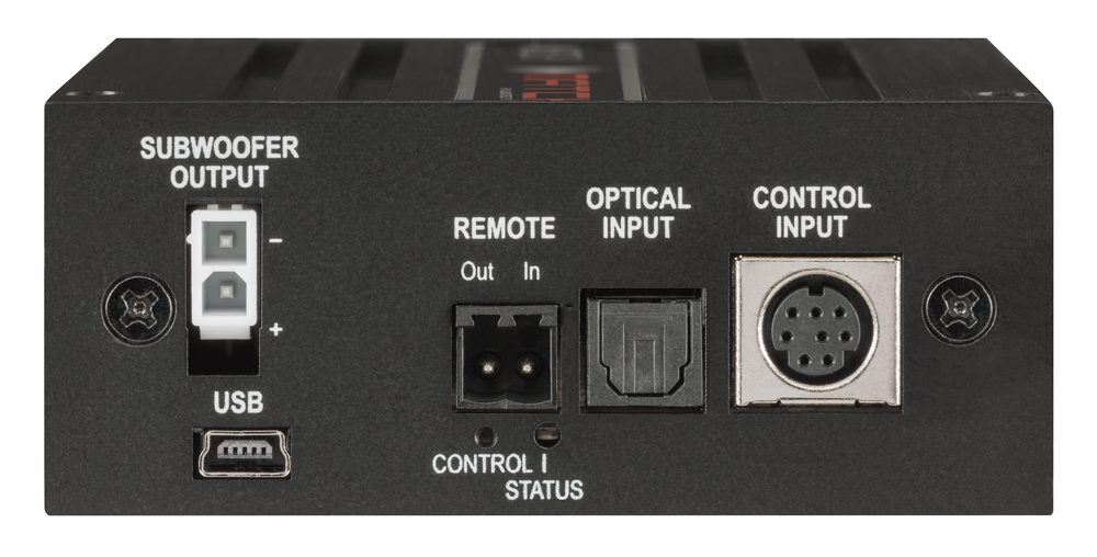

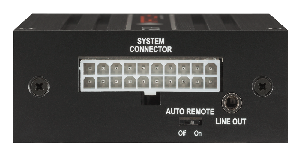

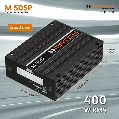

Pour l'ampli mon choix c'est porté sur un model de la marque Audiotec Fischer
https://www.audiotec-fischer.de/
J'ai choisi un M 5DSP (commandé directement sur le site du constructeur )
Monter caisson Dynaudio en seconde monte 15218930861195133966
Monter caisson Dynaudio en seconde monte 1521907192760299335
Monter caisson Dynaudio en seconde monte 1521907265470036872
Match M 5DSP --> 499 €

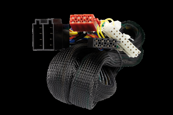

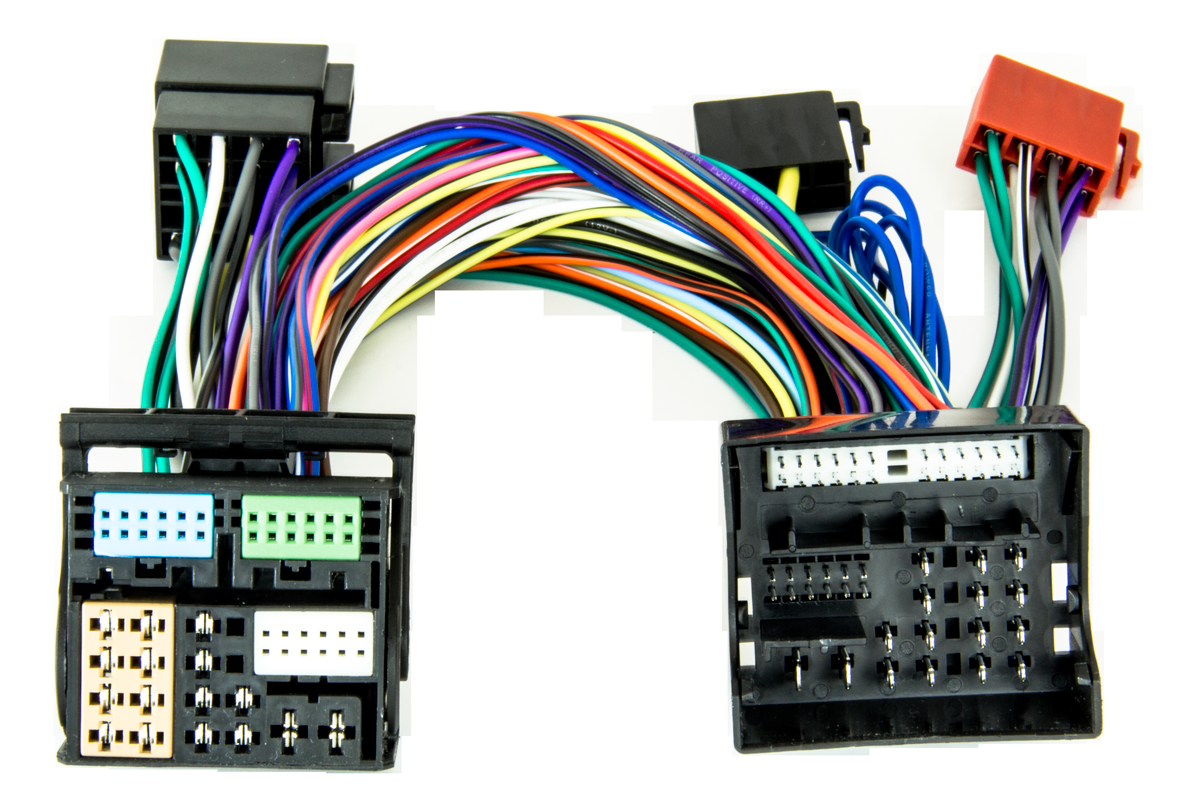

En connectiques , il faudra commander chez VW
Prise 1J0972704
Prise 19295981
2x câble avec pince sur les deux côtés 000979225E
2x câble avec goupille des deux côtés 000979219E
Scotch tissu VW  000 979 950

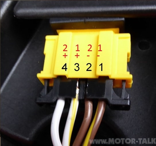

La connectique du Sub
Monter caisson Dynaudio en seconde monte 15218928021921581904
Monter caisson Dynaudio en seconde monte 15218928421993911013
Me reste à trouver comment ponter le sub pour qu'il soit en 4 Ohms .
Si j'ai bien compris les explications de certains membres le pontage serait   scratch

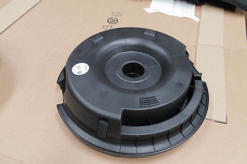

Trouver la reference du support d'ampli et couvercle Dynaudio .
j'ai trouvé ça sur le net Support OEM ampli 5G1 919 935 B et cache 5G0 972 136,
Et je pourrais faire le montage complet  Monter caisson Dynaudio en seconde monte 401840

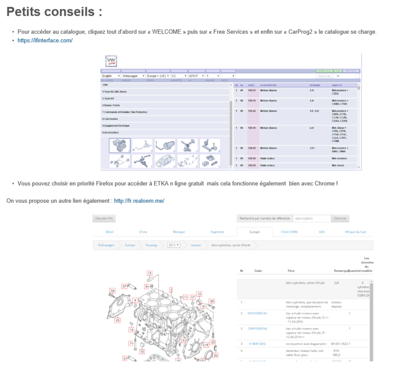

Pour les réf tu peux regarder ici
Monter caisson Dynaudio en seconde monte Captur12
Monter caisson Dynaudio en seconde monte Golf-g10
